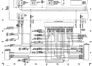

    И еще вопрос к людям с однооконной климой - если правильно подключен датчик температуры охл. жидкости то при холодном двигателе вентилятор дует сразу?(у меня спустя две минуты не зависимо от тепературы охл. жидкости) или сначала прогревается двигатель, а потом включается вентилятор для обогрева салона?
    Не могу понять что у меня за блок управления климой(от какой машины) на вид такой же как у Leol. Может у меня клима без подключения датчика температуры охл. жидкости?
    У некоторых моделей например как у этой нет этого датчика, и терморегулятор встроеный в вакуумный блок управления заслонками. Может у меня такая же

    1900 Ом при 24 гр. С

    Nusch, спасибо, ты перед тем как мерять сопротивление датчик отключал от климы или поверх подключился?

    Вынул торпеду из машины , положил на траву ,подключил тестер советский стрелочный , измерил сопротивление , подключил приборку без торпеды и посмотрел температуру

    По таблицам такое сопротивление при такой температуре только у датчика охл.жидкости который врезается в контур печки, у меня торпедный датчик показывает около 60 Ом при такой температуре. Блин окончательно запутался с этими датчиками. Номера датчиков одинаковые, а параметры разные. Фигня какаято:confused:

    Надо тебе на разборке купить датчик

    придется еще один покупать такой же , но с другим сопротивлением. Мой наверное от самой старой однооконной климы(((
