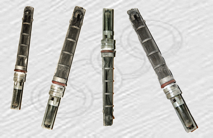

  7. ser_gr72
    ser_gr72 Старожил
    23 окт 2006
    28.386
    нашел хорошую фотку с забитыми и рваными дросселями
  8. Serg37
    Serg37 Старожил
    25 фев 2013
    5.735
    Ивановская обл.
    100/С4/2.3/16.4.91
    Да уж, мой чистый по сравнению с этими :)

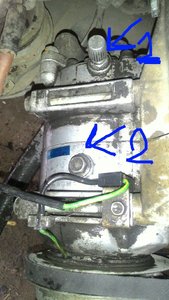

  15. Игорь_елец
    Игорь_елец Завсегдатай
    19 ноя 2012
    997
    Липецкая обл.
    100 2.0E AAD 91г.
    Вот фото компрессора. Какое контрольное масла?

  16. Serg37
    Serg37 Старожил
    25 фев 2013
    5.735
    Ивановская обл.
    100/С4/2.3/16.4.91
    Номер 2, болт на 12. Так какой фирмы компрессор?
    Именно в ZEXEL столько.

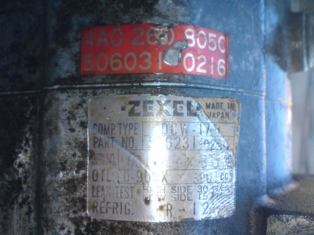

  17. Игорь_елец
    19 ноя 2012
    997
    Липецкая обл.
    100 2.0E AAD 91г.
  18. Serg37
    Serg37 Старожил
    25 фев 2013
    5.735
    Ивановская обл.
    100/С4/2.3/16.4.91
    Возможно у тебя zexel DCW-17D
    У меня zexel DCW-17В
  19. Serg37
    Serg37 Старожил
    25 фев 2013
    5.735
    Ивановская обл.
    100/С4/2.3/16.4.91
    Только меня смущает колпачек под закачной штуцер (номер 1). Очень похож под 12-й фреон. Под 134-й должен быть толще. Или так фото передает.
  20. Игорь_елец
    19 ноя 2012
    997
    Липецкая обл.
    100 2.0E AAD 91г.
    На зеленой наклейке видно 134. Номер и тип не читаются. Есть еще синяя наклейка HFC 134a. Открутил болт. Светил фонариком в отверстие, масла невидно. Оно должно заливаться до болта или по объему?
