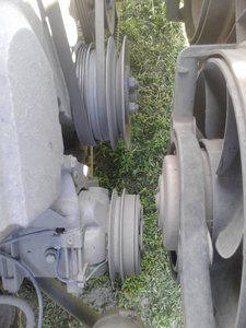

    Завтра,если не забуду.Вернее ужо сегодня

    Вот именно привод компрессора интересует больше всего. Нужен другой шкив или этот дополняется? Жду фото.

    Без ремня

    Воот значит как. Значит еще и шкив нужен. Спасибо за фото.

    шкив с шайбами для регулирования натяжения ремня
