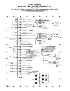

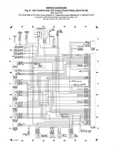

    На сам блок климата только слева.
    Номер 10 - реле муфты компрессора.
    Силовое питание идет через датчик низкого, а на обмотку напрямую.
    Оба питания берутся с преда 11 (30 ампер).

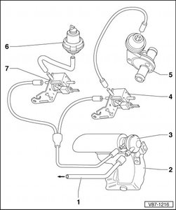

    Нашел у себя на печке деталь - 4a1820601. Бьётся как воздушный ресивер. Подскажите, зачем он нужен?
  9. Figlyar
    Figlyar Завсегдатый
    11 мар 2011
    1.652
    VW G3 ААМ АКПП 92
    Аккумулятор вакуума - для демпферирования давления.
  10. 22011990
    22011990 Завсегдатай
    5 май 2014
    703
    a6/c4 2.5AEL 1997г
    А есть схемка подключения? А то у меня туда никаких трубок не идет.
    На руках 2 печки, на одной он стоял, на второй нет.
  11. Figlyar
    Figlyar Завсегдатый
    11 мар 2011
    1.652
    VW G3 ААМ АКПП 92
    О так:
