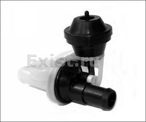

    Я просто думаю тройник ставили на машины на которых кран стоял. Вот такой.

    возможно, но тогда встречный вопрос, а зачем такой краник там нужен???

    Вроде перекрывает подачу горячего антифриза при включении рецеркуляции в салоне.

    Трубка возле тройника пд номером 4 идет на ресивер, какой там нафиг антифриз??! :shock::):)

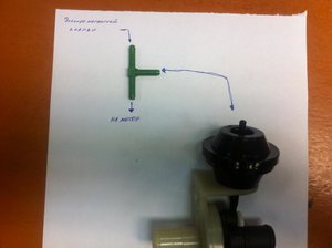

    Вот нашел для чего этот тройник, он шел на этот кран.
    За одно и схему нарисовал. На работе такие запчасти нашлись))))
