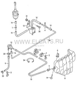

  20. Audi_90
    Audi_90 Завсегдатай
    18 ноя 2006
    699
    A90/S-Line 2.3
    Ребята подскажите по тройнику, он на рисунке под номером 4.
    Я когда себе ставил у меня не было такого, а вот товарищь купил себе комплект для установки и у него есть этот тройник куда он идет подскажите. Мотор 2,3 NG.
