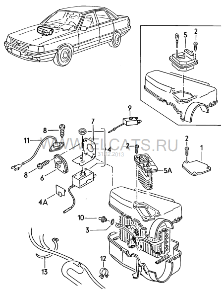

    Всех приветствую, я с такой проблемой столкнулся, у меня одно оконный климат без проводов, провода протягиваю сам.
    Вопрос в том что я не знаю к каким пинам подключить термовыключатель (8A0 959 625), тот что находится рядом с термостатом. Ссылка на elcats.ru, под номером 11.

    На сколько я помню этот термовыключатель стоит на кондейных печках, а у климатических стоит на его месте наружный датчик температуры.

    А вот мне достался с термовыключателем и с датчиком температуры и термостатом все на одной платформе. Теперь что делать и куда его привязать и стоит ли его привязывать не знаю.
    Пересмотрел все что есть схемы и не могу найти этот термовыключатель.

    Когда я ее брал там все пылью порасло, могу сфотографировать но там уже все чистенько. Ну и судя по етке она там все таки есть, там где я изображение выкладывал, только вот то что под цифрой 6 указанно у меня стоит датчик температуры. И еще не успел ранее сказать что разъем идущий с термостата и термовыключателя идет в один круглый разъем, такой разъем ответный с разводкой нашел в етке для авто на ауди 100 до 88 года по крайней мере смотрел на ауди 100 от 85 до 90 года.
