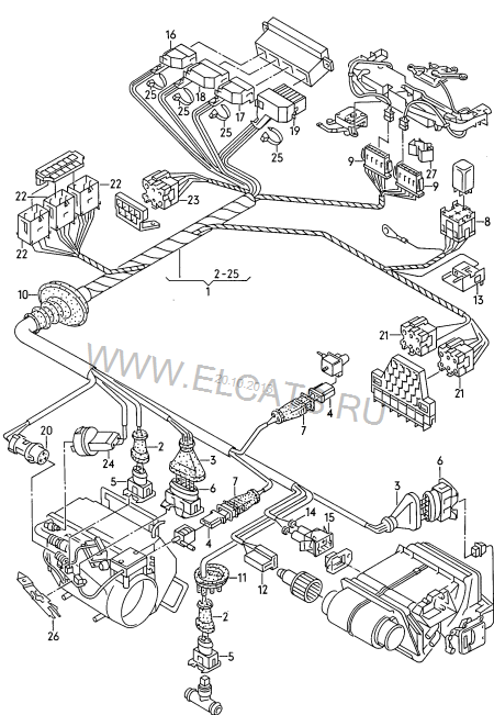

    Подскажите по схеме, что куда
    интересуют номера 21-23 и под номером 8 что за реле. Если можно по цветам конекторов и к чему конектить?
  9. Kattani
    Kattani Живу я здесь
    16 ноя 2007
    4.390
    Audi 100/44 Avant 2.3NF 88г.
    21-23 соединения с основной проводкой авто, термодатчик в плафоне и термодатчик+вентилятор в приборке. На неделе постараюсь выложить назначение разъёмов и их контактов.

    Спасибо большое! Можно узнать номера реле которые используются, их вроде 3 должно быть?
  11. Kattani
    16 ноя 2007
    4.390
    Рэлюшек 4: включение муфты(номер позже), 1-ая скорость/афтекулинг(такая рэлюшка уже есть у тебя), 2-ая скорость(и эта есть), 3-я скорость(номер позже).

    А это вообще AAR-овская проводка?
  14. Romy4
    Romy4 Новичок
    28 фев 2010
    52
    C4 2.3 QUATTRO
    #1454 Romy4, 21 окт 2013
    Нет, я уже и не найду с какого движка сняли, наверное 2.6, судя по номеру A6 96год
    номер проводки 4A1 971 569 N
    думаю можно переделать, Kattani можно выдернуть схему на AAR (эльза не хочет работать)
