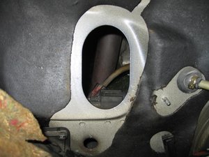

    При попытке установить климатическую печку в свою машину столкнулся со следующей проблемой: по примерным прикидкам будущее отверстие под шланг слива конденсата находится прямо в месте кронштейна прокон-тена. Кто-нибудь колхозил кондей на проконтеновую машину? были ли проблемы с этим шлангом? Нет ли у кого фото, как это все выглядит там?

    Как-то так:

    благодарю, полезная картинка.
