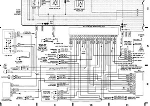

    у меня на этой трубке есть два закрытых маленькими пробочками патрубка диаметром гдето 2.5-3 мм - один из них я собираюсь использовать. я запасся всякими вакуумными трубками пластмассовыми и резиновыми. У меня вопрос тоже по этой теме - кудой эту трубку в салон провести, чтоб не через заглушки возле руля?? Патрубки находятся возле акумулятора и делать такой круг не хочется.
    Насчет кикдауна, в механической коробке в климе этот выход может быть подключен на выключатель полного открытия дросельной заслонки??
    На электросхеме 9-тый пин расписан и на автоматику и на механику, и почему-то в механике он тоже подключается кудато
