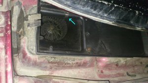

  4. Ауди_80
    Ауди_80 Завсегдатай
    23 янв 2009
    977
    Audi 80 B3 1.8 PM
    На рисунке обычная печка и рамка от Б4, стрелочкой обозначена скоба, у меня такой вопрос: есть ли какая то скоба на печках с климатом нового образца в том же месте? У меня там есть пазы на которые можно одеть скобу, но сама скоба должна быть длиннее, от старой печки(Б3) не подходит, может кто знает номерок этой скобки,если она вообще существует на Б4 с климатом?

  5. Nysch
    Nysch Участник форума
    1 мар 2005
    421
    Казахстан
    Audi 80 B3 RU Mono
    Да,есть

  18. shurhend
    shurhend Участник форума
    11 мар 2006
    442
    Audi 80 B4, 2.0
    Мне кажется, что такой скобы для климы с кондером нет, и вот почему.
    Сама климатическая установка гораздо больше чем та, которая ставится для авто без кондера, и она заметно тяжелее. Для ее поддержки нужно другой кронштейн, более прочный, и в другом месте. Для этого немцы сделали кронштей на самой климе, который чепляется за раму в салоне. В обычной климе, такой кронштейн отсутствует. Ниже фото, подскажет что и к чему:
    P.S. Вставляется в специальную заглушку, оригинальный номер 893 820 117
  19. Nysch
    1 мар 2005
    421
    Казахстан
    Audi 80 B3 RU Mono
    Как это нету ? Смотри в ЕТКЕ А80 картинка 820-10 поз . 49
  20. shurhend
    11 мар 2006
    442
    Audi 80 B4, 2.0
    Это скоба для фильтра, вопрос был про рамку
