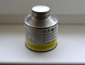

    Спасибо уже разобрался! Есть еще пара вопросов: Сколько 12-го фриона надо на всю систему и где взять масло для компрессора?:confused:

    масло 250 ml, под 134 фреон - G052-154-A2, фото внизу:
