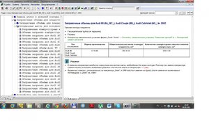

  9. FryPpy
    FryPpy Завсегдатай
    23 янв 2007
    963
    4горшка и 1форса
    Увы не смог воткнуть из автодаты страничку... но там чуть точнее написано:
    заправочный объём масла:
    12й фреон - 280-320мл
    132а - 250-300мл
    При замене:
    компрессор или осушитель - заменить столько же сколько и вышло
    конденсор - сколько вышло + 10мл
    испаритель - сколько вышло + 20мл
    подводящие линии??? - сколько вышло + 10мл
    Это конечно не ельза... но что есть
    На счёт масла:
    вязкость - ISO 46
    12й фреон - тип масла Dens oil 6
    132й и компрессор Зексель - G052 154 A2
    132й и компрессор Денсо - G052 300 A2
    А вот это совсем не понятно (мне)??? сколько надо заливать в компрессор замененный отдельно от системы???? Либо её (систему) нужно всю осушать... продувать????
    Подозреваю что в автодате днные +10 +20мл - это типичные случаи замены агрегатов с потерями при замене / поломке.... следовательно метод вылей из заклиненного компрессора и залей столько же в новый работает на 100% Но вот что делать в нашем случае, когда кондеи самособранные и не известны потери при разборке разборщиками и при транспортировке....
    Собственно в этом вопросе я такой же ПРОфессиональный ФАНатик как и АУДИТория - что кондейщики прописали то и сделаи... надеюсь они все верно сделали;)
    PS
    Надо бы вставить всё-таки лист из автодаты - там еще инфа по датчикам....
