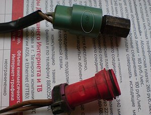

    Спасибо за оч. полезную информацию! Насчёт номеров я писал ранее- "И ещё на разъёмах "мама" (на машине) написан номер 813 971 956, а на разъёмах "папах" (на датчиках) -номер 813 971 955." Меня смутили разные номера на разъёмах.
    И ещё, нашёл номер написанный на датчике, но его не прочесть, т.к. краска или туш стёрлась. сумел прочесть 20HS?0? (последняя цифиря вроде "1")
    А вообще ,я думаю что мне подсунули датчики не с ауди.
    shurhend, спасибо, но к сож. у меня нет EТKE. За марку фреона, спасибо!

    Нее это оба высокого давления (я тоже раньше думал что зеленый низкого :), пока не нашел настоящий низкого - у нас он на испарителе живет... алгоритм работы и необходимость именно 2х шт. уже описан выше...
    Разные номера - это нормально - вы же определили что 1 "мама", а другой "папа" - значит и номера разные... корпуса разъёмов (как и сами железячки внутри) это все детали и у каждой свой номер...
    И... и... разъёмы они точно с ауди (судя по номеру)... а т.к. не похоже что их оторвали и привязали к датчикам - вполне возможно что они вместе с датчиками от Ауди... но от какой???? Но увы по номерам разъёмов искать номера датчиков я не умею :(
    Настоятельно РЕКОМЕДУЮ изучить ЕТКУ ну или хотя бы заглядывать в неё изредка... а если нет, но есть сеть - тогда значит есть и ЕТКа:
    http://vin-online.ru/etka.php?vag=AU
    PS
    Возможно это противоречит конституции АК, но это не реклама продаванов ЗЧ, а ссылка на очень хороший и не требующий регистрации онлайн каталог з/ч содранный с ЕТКи....

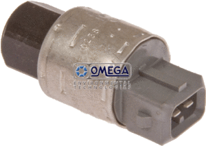

    Ребята нужна ваша помощь.
    Мастера уроды!!! Когда меняли мне испаритель зачем незнаю, отрезали фишку с датчика давления. И нет бы её оставили они её про..бали. И ни кто мне даже не сказал. А теперь пришёл сезон климата, а он не фурычит. Начал разбиратся и нашёл. Весят два провода, 1. черный с красной полосой и 2. черный с синий полосой. Скажите какой идёт на какой контакт датчика???
    Фото датчика прелогается:

    без разницы.
    это просто выключатель (параметрический).
