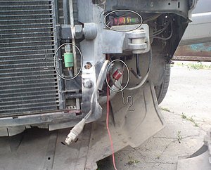

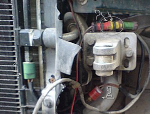

    Доброго времени суток, форумчане!
    Может кто подскажет мне, что это за два датчика, кот. установлены на радиаторе (конденсаторе) кондея? Мастер сказал, что их просто установить- у них исходящий разъём и датчик одного цвета. Я купил на разборке датчики, но у меня на машине разъёмы красный и зелёный, а датчики красный и жёлтый. И ещё на разъёмах "мама" (на машине) написан номер 813 971 956, а на "папах" (на датчиках) -номер 813 971 955.
    Отсюда возникает вопрос: Чем это мне грозит?
    Ауди А6 С4 1995г.

  14. Dim4ik
    Dim4ik Живу я здесь
    7 окт 2009
    1.102
    Audi Coupe quattro
    Датчики высокого давления. Каким образом они отличаються по цвету к сожалению не знаю..
  15. NikolayA6
    NikolayA6 Новичок
    24 апр 2012
    31
    А6 С5 3.0 BBJ АКПП FLV quattro
    А если эти датчики других параметров, что они могут "начудить" -испортить?
  16. Dim4ik
    Dim4ik Живу я здесь
    7 окт 2009
    1.102
    Audi Coupe quattro
    Один при достижении определённого давления (не критичного) включает повышеную скорость вентелятора, другой при достижении определённого давления (критичного) отключает компресор.
    Это я сужу по схемам на А80, на А6 таковых не имею но думаю система таже самая.

  19. FryPpy
    FryPpy Завсегдатай
    23 янв 2007
    963
    4горшка и 1форса
    Ты бы лучше номера самих датчиков написал... не верю что их нет - посмотри на гранях гайки или на корпусе датчика...
    Увы под рукой нет нормальной ЕТКи... поэтому не знаю что за жёлтый датчик... У меня тоже красный и зеленый...
    Значит А6/45 и поздние 100\45 с 132 фреоном
    датчики:
    1 - тот который на месте зеленого - 8A0 959 482 AB
    2 - тот который на месте красного - 8A0 959 482 AA
    На старых 100 с 12 фреоном:
    1 - 893 959 482 A
    2 - 443 959 482 B
    подозреваю что желтый от 12ого ;)
    Собственно какие последствия... ну наверное такие же как и залить 95 (92) в твою А6 - завестись заведется... но ехать не будет... у разных фреонов разные рабочие давления... ну вот на них клапаны и рассчитаны... В среднем ничего случиться не должно... остался только 1 вопрос у какого фреона больше рабочее давление???? Ну отсюда и будет ответ что произойдёт если датчики не те поставить ;)

  20. shurhend
    shurhend Участник форума
    11 мар 2006
    442
    Audi 80 B4, 2.0
    у вас 134 фреон, так как машина 95 года, посмотрите по EТKE какие датчики ставились именно на ваш мотор, такие и оставьте.. я бы так сделал
    сами датчики - это клапана высокого и низкого давления фреона.
