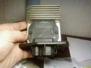

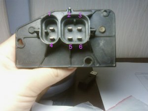

    Короче спалил я двухоконный климат, буду делать так: морду поставлю от двухоконного а мозги от однооконного.
    Возникла еще одна проблемка: купил я эту фиговину которая регулирует обороты двигателя печки, а на ней не буквенные обозначения как на всех электросхемах , а цифры, вопрос - может кто знает как перевести с цыфр в буквы.

    Кто нить знает распиновку той херни на фотке выше?????

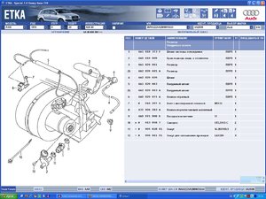

    ползал по ETKE , нашел и вспомнил про твой вопрос
