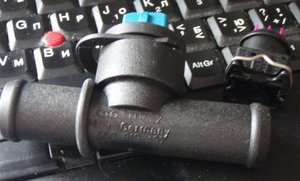

    - почему в 18й линии схемы климатики написано что к G2/F14(1й пин)**-только для АВК... да потому что на АВТ в том году (да и возможно вообще в серии В4) климатроник штатно не был установлен... не было заказов, а штатное оснащение на самый чахлый двигатель не предполагало установку климата (как и кваттры, но все остальные плюшки могли бы быть АКПП например) (хотя кондеи были)....
    - G2/F14 - это действительно серый 3х контактный... действительно часть F14 - это обычный термоВКЛЮЧАТЕЛЬ - раньше он зажигал лампочкуперегрева - теперь глушит кондей / климат и зажигает лампочку.... по идее опустошение бачка не должно глушить кондей/климат, но т.к. у меня проводки торпедной под кондей/климат штатной не оказалось - пришлось подсоединять напрямую к уже объедененным датчикам и у меня отключится клима когда ОЖ кончится... и нефиг кататься в комфорте если не следишь за Ауди :)
    - про эти G62 (ДТОЖ для ЭБУ двигателя) и G62 (52ая линий схемы климы - ДТОЖ для блока управления климатом) ДА ЭТО ДЕЙСТВИТЕЛЬНО ОДНО И ТОЖЕ!!!! В низу фотка моего... на патрубке слева - это резиновое колечко что должно стоять внутри 3ника под датчиком - внутри синий датчик - ровно он и был взят из цепи ЭБУ.

    G62 во всех машинах ВАГ - датчик ОЖ на ЭБУ - это аксиома, как и G110 - датчик ОЖ на климат.
    вопрос только в том, стоит ли G110 или нет.
    если нет, то климат температуру рассчитывает или берет данные от G62.

    надо понять, что G62 всегда в первую очередь дает данные для ЭБУ мотора,
    а G110 может быть, а может и не быть.
    в случаях, когда его нет, его данные может имитировать резистор с сопротивлением, соотв. 90 град или данные берутся с датчика на ЭБУ мотора, т.е. G62, как в случае с АВК.

    G62 в этой схеме это такой же датчик, синий, двухконтактный, но еще один, и он никак не дает данные для ЭБУ мотора. Для ЭБУ есть другой датчий который стоит в на головке блока цилиндров, слева.
    Поэтому
    1. G62 - синий, двухконтактный в тройнике. Ставился только на авто с кондером. Позади головки БЦ в патрубке.
    2. G2, F14 - это два датчика в одном, трехконтактный серый, на головке блока цилиндров.
    все согласны?

    странно только ставить два одинаковых датчика с одинаковым названием G62 для разных целей.
    В С4 у того, который на климу, свое название G110 (он либо есть, либо его нет и тогда расчет), чтобы не путать с датчиком на ЭБУ G62, отсюда и мое непонимание.

    Ребята хватит мою почту спамить :) Я же картинку привел... Да это ЕЩЕ 1 синий датчик в патрубке на печку... ровно такой же как и в флянце на ГБЦ... у них одинаковые ВАГ номера это суть одно и тоже... на схемах они обозначены одинаково... схемы немецкие почитай оригинальные приводил в этой ветке... Вечером обязательно посмотрю на схему 100 / А6 С4 как у них обозначен ДТОЖ на климат и что это такое по ЕТКе... Знаю только то что на фольце примерно такая же система, но датчик у них другой - черный и вполне допускаю что он будет обозначен по-другому...
    PS
    G62 - это просто ДТОЖ (без указания для чего)
    G110 - это ДТОЖ для климатической установки - именно так они называются в схемах...
    PPS
    shurhend - уточнимся - не "только на модель с кондером", а "только на модель с климатконтролем или кондиционером с электронной регулировкой"... хотя надеюсь все поняли и так....
