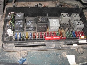

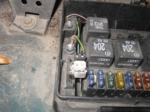

    Всем привет! Народ я так и не понял на какой из двух контактов циплять провод K-Line?

    Зелёный провод..

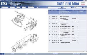

    Народ, кто может также выложить фото крепления компрессора к двигателю 2.0 АВТ. Заранее благодарен. В частности предлагают крепление компрессора к двигателю 2.8 AAH. Так интересует можно ли его поставить с минимальными переделками или нет. А изначально не имея представление какое там крепление ориентироваться очень трудно. Либо может быть кто-либо даст ссылочку, где это крепление можно посмотреть. Спасибо.

    Абсолютно разные крепления, даже компрессоры с разных сторон двигателя стоят. Тебе надо именно от 4Ц двигателей.

    Еще один вопрос по установке климата в Ауди 80 В4 2.0 АВТ. Имеется компрессор от Ауди 80 В4 2.8 AAH. Муфта (шкив) компрессора широкая (под поликлиновый ремень с 6 ручейками). Как я понял дополнительный шкив на компрессор для моего движка под узкий (обычный) поликлиновый ремень. Отсюда вопрос как это всё соединить. Не хотелось бы разбирать компрессор... Заранее спасибо.

    наверное никак :( собственно на V6 это большой поликлиновый агрегатный ремень который натягивается роликами... у нас ремень натягивается сведением тарелок...деже если тебе удастся найти (выточить) поликлиновую муфту на двиг и найти ремень подходящей длины - как все это натягивать???? Муфта компрессора - отдельная деталь, но у меня есть сомнения можно ли переставить муфту от компрессора под обычный ремень на твой - да и она денег тоже стоит....

    У меня была похожая ситуация. Но только когда я покупал комплект патрубков и компрессор. Купив всё, начал проверять компрессор на работу, а на нём муфта не работала. Полазил поетке и выяснилось что муфта подходит от а-100/45 с 4 цилиндровым двигателем. Там ремень клиновой. Купил компрессор на разборке от 4-цилиндровой и переставил.
