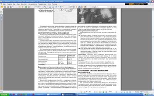

    вот еще у Корпа такое пишут
      269,2 КБ
      150
  12. FryPpy
    FryPpy Завсегдатай
    23 янв 2007
    963
    4горшка и 1форса
    Не огорчайся - я просто хотел сказать что одной и той же буквой на схемах могут быть обозначены разные вещи - этих довесочных сопротивлений для разных исполнений машин целая куча - но скорее всего они будут на схеме обозначаться одинаково (не факт)...
    Как пример все карлсоны на схемах обозначаются V7 хоть с 1й скоростью хоть с 2мя - но по каталогу их вагон....
    А так ты абсолютно прав особенно, что указал еще и погрешность, а я просто етку процитировал....
