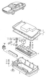

    мне чтото из этого менять нужно? крышку менять надо? слышал там какието высокие реле нужно ставить и моя крышка может не закрыться.

    ВРОДЕ МЕНЯТЬ КРЫШКУ КОММУТАТОРА НЕ НАДО...
    На В3 ставили АСЕ с кондеем из В4 - все встало как родное, за исключением, что в коммутаторе В3 нет сбоку защелок для диагностических разъемов и нет места чтобы их поставить нормально - просто примотали и положили под крышкой коммутатора - все остальное влезло...

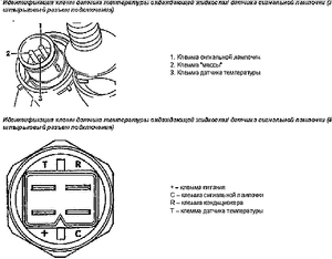

    еще вопрос про датчк температуры/выключатель кондиционера, смотрел в екзисте он там 6-ти контактный! что за зверь такой? знаю есть 4-ех контактный ставится в железный патрубок. А этот что в пластиковый? судя по резиновой прокладке ставится он вместо обычного круглого трехконтактного датчика температуры.

    6 это круто :)
    По моим данным должен быть еще 1 датчик который живет в патрубке от ГБЦ к печке (помойму у тебя уже есть)... и все... Вообще то надо смотреть что было на машине доноре.... жаль что она вне зоны доступа...

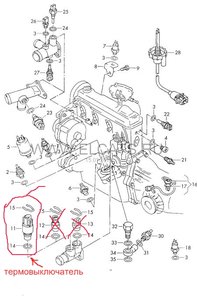

    да на патрубке печки есть, а у тебя какой термовыключатель кондиционера стоит? 4-ех контактый. Он вкручивается в железный патрубок?

    ЭЭЭЭЭ - ну у меня вообщето нет климаты до сих пор :( ЗАТО Кондей есть :)
    Вобщем так на всех В4 R4 (возможно кроме дизелей и 16v) на ГБЦ живет пластиковый флянец куда датчики вставляются и зажимаются пружинками... вворачивающийся датчик он остался на V6 - вворачивается в металлическую трубу ОЖ... В отместку этого на V6 нет датчика в шланге от ГБЦ к печке... ВЫВОД - забей болт оставь свои вворачиваемые датчики (ДТОЖ для ЭБУ и для приборки) и отдай климатике тот что у тебя в шланге на печку.... но вообщето смотреть надо исходя из проводки которая тебе прийдет вместе с машиной...
