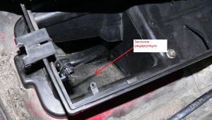

    на 80-ке похожий принцип, только заслонка рециркуляции закрывает воздуховод сразу за салонным фильтром.

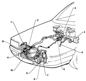

    Для ее работы тебе еще надо найти вакуумный ресивер (№4 во вложении) с клапаном и трубками, который крепится под правым крылом (крыло снимать не обязательно, достаточно только брызговик)

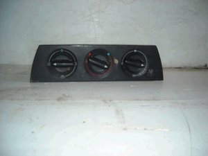

    Так как у сотки четыре моторедуктора на заслонки, то мне кажется что у соточного механического управления печкой должно быть не три положения (стекла,ноги,и центральные воздуховоды) как на 80-ке, а больше. Нужно фото крутилок от сотки 91-94гг.

    так оно и есть, у сотки и старой А6 там 4-е положения. Появилось положение при котором воздух дует и на лобовое и вноги, потому и 4-е моторедуктора а не три. Интересно, если моторедуктор который отвечает за это положение просто не ставить, все остальное будет фунциклировать??? Кстати какой из 4-ех нужно не ставить???(название)
