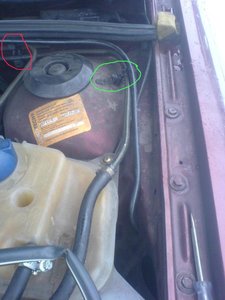

    Может кто не полениться пафоткать как в оригинале идёт и чем крепиться эта вакумная трубка от ресивера? Интересует B3 2.3, т.к в В4 адсорбер стоит уже в другом месте и трубки не идут вместе вакумной, а значит и крепления другие..
    Вот начиная от сюда еслиб кто пафоткал былбы очень благодарен!

    Посмотри в ЕТКЕ там типо пластиковых защелок тебе надо три штуки.

    ETKA ни чего толкового не показывает..

    тебе нужно такое же крепление как обведено красным, там должно быть три канавки под трубки, то что у тебя обведено зеленым скорее всего самопал(хоть и из ауди). У меня и там и там одинаковые крепления с тремя углублениями под трубки.

    4D0201278Q - 3 шт. , 443201449A - 3 шт.
