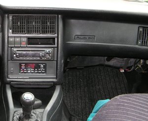

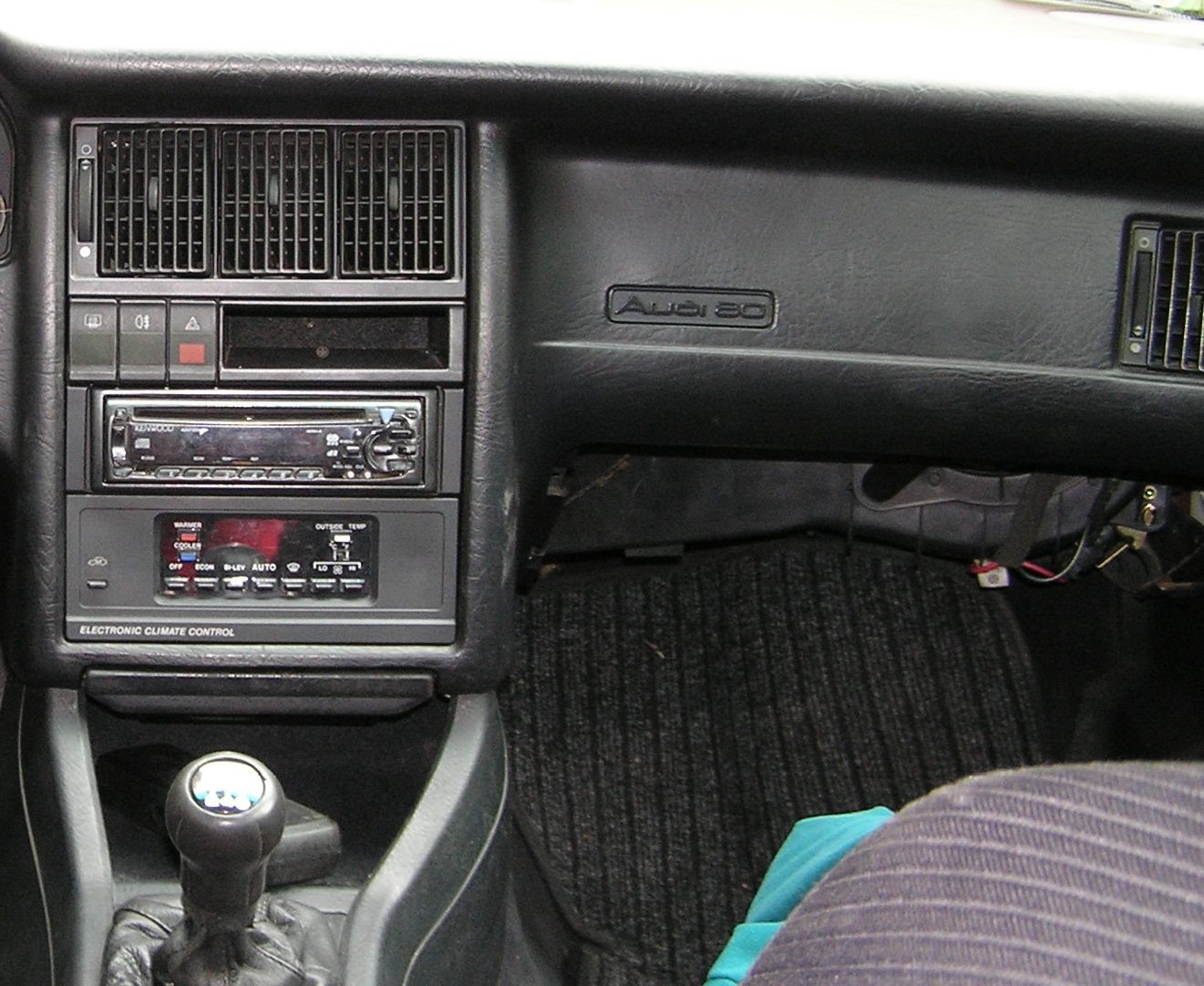

    Привет всем! Наконец вчера был найден и приобретен Audi Coupe Q 2.3 с кондиционером. Теперь можна будет заняться переставкой климы. Но вопрос/прозьба в другом.. может кто у кого тоже с кондиционером не полениться и сфоткать пространсто ног пассажира.. под бардачьком?

    внешне там точно так же как и на машине без кондея, только сам бардачок поменьше.

    Благодарю за ответ. Будем смотрет глубже, а то меня смущает что нагнувшись я вижу трубки кондея..
