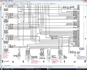

    Но самая большая проблема возникла с подключением вентилятора печки.
    На электрической схеме подключения двухоконной климы нарисовано два вентилятора запитаных паралельно друг другу(их что там действительно два???),одним проводом на массу, другим вообще непонятно на что. Схема изображенная на рисунке для ауди 100 92года нарисована скорее всего не правильно, если ей верить то вентилятор может работать только на двух скоростях, а на блоке климы 11 делений на скорость, самое интересное что на всех схемах такое же подключение. На рисунке под номером "4" я так понимаю стоит мощный транзистор с алюминиевым радиатором, его вроди еще называют "ежом", если это так, то зачем ему такой радиатор если на схеме он управляет обмоткой обычного реле???? ЭТО БОЛЬШЕ ВСЕГО НЕПОНЯТНО!:hot:
    Что за кнопка под номером "5", где стоит и зачем, или это вообще не кнопка???
    Под номером "6" наверно клапан для перекрытия подачи тосола в печку, для 80-ки он вообще нужен??
    Прошу не злится за мою тупость, но повторюсь, готовой проводки нет и все узлы приходится покупать отдельно, а разборщики даже иногда не знают как тот самый ёж или еще чето выглядит.

    Ты все напутал:
    два вентилятора - это не печки, а на радиаторе охлаждения
    4 - это реле включения этих вентиляторов
    5 - это датчик высокого давления фреона, стоит на отводе на конденсере
    6 - да, клапан на входе в печку

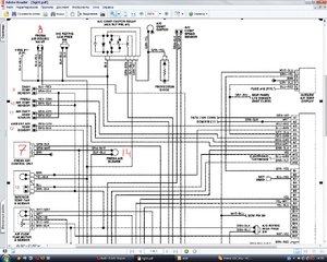

    Под номером "7" я так понимаю "Ёж"
    Под "8-ым" номером непонятно что, какаято штука связана с рециркуляцией.
    Под 9,10,11,12 номерами датчики температуры, но какой где стоит не совсем понятно. Объясните пожал. если кто знает.
    Под 13-ым номером стоит тот внутрисалонный датчик температуры, о котором мне рассказывал leol в прошлых постах, и который стоит вместе с маленьким вентилятором для его обдува, и вся эта срань стоит сверху под панелью. Можно както увидеть его фото, ато я его еще не купил. Может ктото знает его параметры (Ом)? они совпадают с внутрисалонным датч.темп. который установлен в потолке? они взаимозаменяемы?(на случай если не найду такого) я б вентилятор мог от видюхи старой влепить туда.
    А под 14-ым номером я так понял стоит вентилятор печки, который гоняет воздух по воздуховодам?

    7 - да
    8 - клапан вакуумный, который открывает заслонку рециркуляции
    14 - вентилятор отопителя
    10 - датчик температуры перед вентилятором
    11 - датчик температуры на входе испарителя
