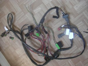

    Попутно вопрос, собираю проводку, обратил внимание, что в жгуте проводов от климата по схеме две массы
    1- масса один (97), концы D14, D15, масса от блока управления вентилятором салона
    2- масса два (112), объединяет оба датчика температуры салона концы №4 от приводов заслонок, датчик температуры ОЖ, датчик наружной температуры, и красный датчик давления хладагента.
    Неспроста они объединены в разные группы, хотелось развести правильно, но в схеме 30 (выкладывал FryPpy) не показано к каким точкам массы в автомобиле эти соединительные линии жгутов подцепляются.
    Мож у кого была родная проводка, или схемой кто поделится.

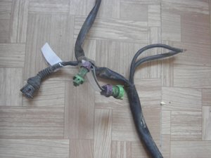

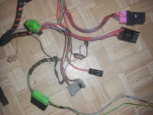

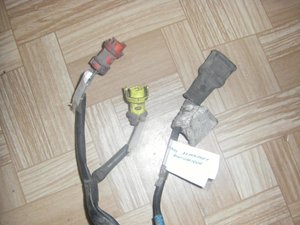

    У меня есть полный кусок подкапотной проводки. Ща пойду спущусь в гараж сфоткаю если надо.
  16. Audi_90
    Audi_90 Завсегдатай
    18 ноя 2006
    699
    A90/S-Line 2.3
    #556 Audi_90, 27 май 2010
    Это кусок проводки отAudi 80 B4 2.6 на нём нет штекера для татчика температуры. Так как вы знаете что на 2.6 его нет. С подкапотными разобраться не трудно, а вот с внутресалонными сложней.

    Да нет - все наоборот просто... Чтобы это понять надо понять философию электрики в 80ке... Есть несколько жгутов - каждый из которых выполняет определенную функцию... и имеет свои массы и питание... все эти жгуты подсоединяются к своим разъемам на центральном коммутаторе, а так же соединяются с "главным" - торпедным жгутом с помощью определенных цветных разъемеов что в блоке держателей доп релле... еще жгуты соединяются между собой - различными разъемчиками.... ТАК ВОТ - все "большие" массы коричневые - все с клеммами под болт... основные точки крепления массы - 2 шпильки в левой передней стойке... [есть еще и локальные массы - в заднем крыле, потолке и еще где нить - в книжке они все описаны].
    Собственно что на схеме написано - что есть 2 жгута - капотный и торпедеый - и их точки соединения с массой - вешай на любую из шпилек и все будет ОК...
