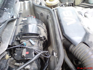

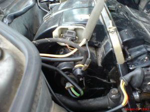

  11. Fuhrer A6
    Fuhrer A6 Завсегдатай
    23 июл 2008
    679
    А4 8К 2,0т Q,09г.
    Ответ: Установка климат-контроля на A6 C4

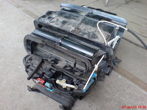

    Вот и мой кореш взорвал мне башку со своим клима,ориентираясь по вашим письмам начали с того же самого-вырезали дыру в моторном щите,поставили радиатор в сборе,примерили компрессор,сняли торпеду-пока на этом остановились,начался гимор с апроводкой.

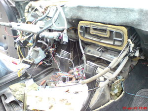

  12. Lelikadm
    Lelikadm Новичок
    19 сен 2007
    27
    Audi A6/C4 2.0/ABK
    На 4 картинке (фотка печки климмы) виден белый пластиковый патрубок,одним концои мдет в салон,а другим через шланг в механизм управления воздухозаслонкой.
    Ваще не понял зачем оно надо и куда подлюкчается в салоне (на доноре морды уже не было и эта трубченка просто торчала).

    Ну вот, практически все собрал.
    Компрессоры у 4 и 6 цилиндровых машин одинаковые, отличаются только муфтой в сборе (в т.ч. и шкив). Перестановка шкивов прошла успешно, тот что отдать нужно было - собрался. На моем нужно менять подшипник. В итоге имею компрессор на R-134a.

    Можно ли испаритель в корпусе сунуть под кран и промыть с мылом и щеткой от пыли и пуха, которые туда набились? (фильтр конструкцией не предусмотрен) Ни к каким дурным последствиям это не приведет?
    Можно ли промыть (если да - то чем?) радиатор печки пока она в руках, чтоб зимой не обнаружить что она не греет вообще? Растворителем похоже не проканает - у него корпус пластиковый.
    Кстати, нарисовал трафарет окна рециркуляции воздуха в салоне и отверстий под болты крепления испарителя. Вечером отсканирую и выложу.
  14. PoMaksimus
    PoMaksimus Живу я здесь
    18 фев 2005
    3.478
    Audi, не Audi
    никуда....
    она везде просто в салон идёт и там торчит...

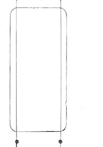

  16. Lelikadm
    Lelikadm Новичок
    19 сен 2007
    27
    Audi A6/C4 2.0/ABK
    Как и обещал - выкладываю трафарет отверстия рециркуляции воздуха в салоне. На лист А4 оно не помещается, поэтому прикладываю картинку и схематичное изображение трафарета со всеми размерами по которым с линейкой и карандашом можно нарисовать нужный трафарет.
    На картинке изображено само отверстие для заслонки и 2 отверстия для крепежных болтов в масштабе 1:1. Распечатываем эту картинку, любым удобным способом перерисовываем ее на картонку и дорисовываем недостающие отверстия и отверстия для привязки используя схему. Аккуратненько вырезаем ножничками, прикладываем к машине, обводим изнутри маркером и с помощью болгарки приводим свой ахтомобиль к нужному виду.
    ЗЫ - размеры нанесены довольно точно. Допускается отступление 1-2мм в бОльшую сторону. Но перебарщивать не стОит.
    Перед тем как резать кузов лучше прикрутить трафарет к испарителю и приложить к кузову. Сразу станет видно насколько точно сделан трафарет.

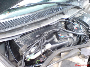

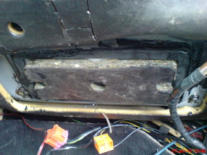

  17. Fuhrer A6
    23 июл 2008
    679
    А4 8К 2,0т Q,09г.

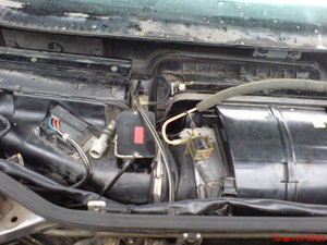

    Мы тоже уж пачти паставили(белая трубка действительно идёт в никуда)вот фотки вакуумов.Кстати блок управления ему подсунули с косяком-не работают заслонки потоков вверх вниз,разобрали блок увидели сгоревший транзистор-отдали пока в ремонт блок - ждём!
