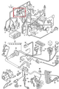

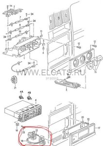

    Есть вопросы к знатокам.
    Полазив по ЕТКЕ так и не понял нужны ли некоторые запчасти для двух оконной климы.
    На первом рисунке это деталь под номером 18. Нужна она для двух оконной климы или нет.
    А на втором рисунке деталь номер 1.
    У меня все запчасти от машины собранной в июле 1993г. так помечено на деталях. В ЕТКЕ показан что этот блок применяеться. А вот уже в 1994 он уже неприменим. Скажите что это может быть и нужен ли он.

  5. Ауди_80
    Ауди_80 Завсегдатай
    23 янв 2009
    977
    Audi 80 B3 1.8 PM
    Для двухоконной не надо ни то ни другое
  6. Arteom
    Arteom Участник форума
    16 ноя 2006
    166
    Audi Coupe '92 NG
    +1, на первом рисунке - это кнопка включения рециркуляции воздуха с проводкой - оно только на однооконный климах. На втором - вакуумный блок управления заслонками, соответственно, тоже только для однооконных климатов.

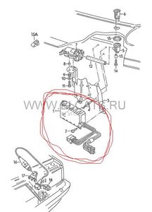

    Ребята подскажите. Просто вчера установил корпус печки прокинул провода но остались 3 штекера подскажите на что они идут.

  11. Nysch
    Nysch Участник форума
    1 мар 2005
    421
    Казахстан
    Audi 80 B3 RU Mono
    Etimi shtekerami provodka klimy soedinjaetsja s podtorpednoy provodkoy
  12. Arteom
    16 ноя 2006
    166
    Audi Coupe '92 NG
    Да, впринципе, похоже, хотя, по рисунку не особо убедительно. Для полноты картины скажи хоть цвет, количество контактов разъемов, цвет проводов... У меня на однооконной климе точно очень похоже на подкапотную проводку. Круглый зеленый разъем - на вкл. компрессора, зеленый квадратный 5-контактный (занял свое место в колодке доп.реле) - темп. датчики под капотом и еще что-то, не помню сейчас точно. Видимо, какой-то из датчиков выс.давления на конденсере. А вот там широкий многоконтактный разъем - (№4) у меня такого нет. Может, это именно к 2-х оконной климе отностится?
