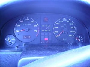

  14. Nysch
    Nysch Участник форума
    1 мар 2005
    421
    Казахстан
    Audi 80 B3 RU Mono
    Все встает , вот фотка моей машины с работающей климой и сама машина.

  15. Ауди_80
    Ауди_80 Завсегдатай
    23 янв 2009
    977
    Audi 80 B3 1.8 PM
    Блин!! Хочу себе мультики и БК:sluni::sluni::sluni:
