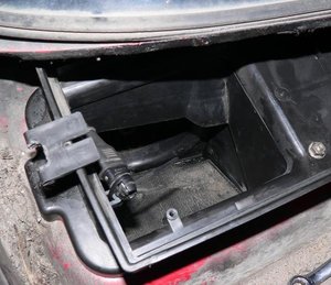

    Пришел из гаража. Вернул к нормальному виду подторпедную косу. Уколхозил 6-контактный разъем из донорской проводки, получилось как-то так.
    Может, не особо красиво, но отлично работает.

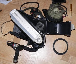

    Далее, что касается установки печки. Тут все выглядит как-то совсем печально. Еле-еле ее поставил на место. Крепления отопителя по центру моторного щита и патрубки радиатора отопителя оказались на месте довольно легко. А вот что касается испарителя - тут совсем плохо. Воздухозаборная горловина в свободном состоянии примерно на 1,5 сантиметра смещалась в сторону салона и на 1 сантиметр вниз. Чтобы закрепить, приходилось прилагать довольно существенные усилия. Тем не менее, я все закрепил, уже даже поставил корпус салонного фильтра. В резиновую гофру патрубков испарителя, через штатное отверстие в ней, завел вакуумную трубочку.
    В общем, после установки всего этого безобразия, я полез выяснять, почему же так плохо встал на место корпус испарителя. Собственно, вот она.
    [​IMG][​IMG]
    На фото виден обслуживающий клапан, установленный на патрубке испарителя. Он упирается в резиновую гофру, даже мнет ее! Чуть выше выключатель низкого давления. Он тоже упирается в шумку на моторном щите, но не особо сильно. И теперь собственно, вопрос. Если когда-нибудь потребуется доступ к указанному клапану, то это невозможно. Пластмассовый колпачок с него даже плоскогубцам не открутить - слишком сильно упирается. Или же снять все обратно и попытаться выгнуть патрубки испарителя? Я без фанатизма пробовал их выгнуть перед установкой - ни с места...

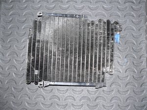

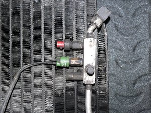

    Вот так в моем климате были выгнуты эти трубки:

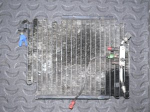

    По поводу конденсера, вчера был в гараже, сделал несколько фоток, датчиков два и они таки разные :(

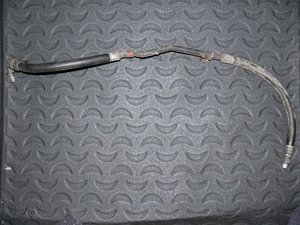

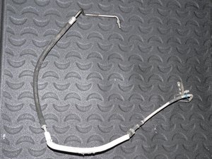

    Еще несколько фоток:

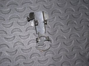

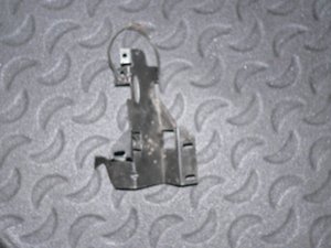

    Трубка испаритель-конденсер для 5 цил:
    Трубка осушитель-компрессор для 5 цил:
    Кронштейн крепления осушителя:
      301,5 КБ
      1.144
      134,6 КБ
      1.122

    Да, провозился я в гараже до половины пятого утра. Замучался жутко. И, похоже, придется все снимать обратно и подгибать патрубки испарителя. Видимо, когда при разборке вытаскивали печку - сильно дернули и немного погнули патрубки. Получается, мне надо отогнуть обратно этот патрубок где-то на сантиметр. Будет страшно, чувствую. Так ведь и сломать можно. Гнуться они должны очень тяжело. Думаю, в месте изгиба подложу что-нибудь круглое, хоть какая-то защита от излома... Но другого выхода нет, так оставлять нельзя, иначе, со временем, думаю, старая пластмасса не выдержит и лопнет.
    Посмотрел я на конденсер на фото. Да, у меня такой же. Вот только трубки с датчиками на нем нет :( Вся надежда на того человека, который мне предложил б/у кондей с его машины. Иначе будет совсем печально.
