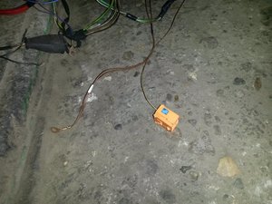

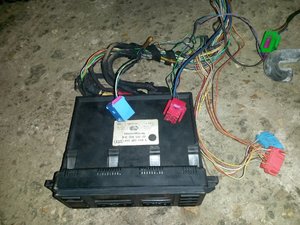

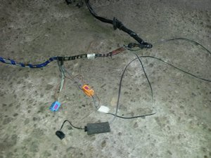

    Добрый день .Нужна ваша помощь! Вот тоже решился на установку климат контроля на свою сотку в 45 2.6 .Климат снял с A6 2.6 и проводку . Возникли вопросы по проводке. Разложил проводку на полу и получается что голубая фишка справа осталась свободной и две фишки у блока управления голубая и красная тоже не задействованы. Нужны ли они? И ещё одна оранжевая с одним проводом тоже болтается. Ещё непонятно про потолочный датчик на нем три провода, два черных и один коричневый (коричневый обрезан ) нужен ли он тоже если да то куды соединять. Спасибо заранее.
