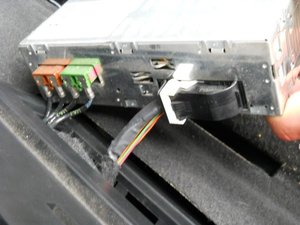

    Красный подключал к питанию активной антенны, ( на магнитоле) удобно тем что камера начинает работать сразу после включения магнитолы, минус подключил на разъем магнитолы -.
    Получается даже когда едешь вперед можно включить камеру зад. хода.

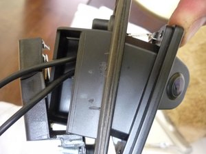

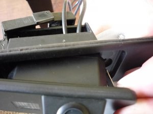

  11. Nosleeping
    Nosleeping Живу я здесь
    10 мар 2010
    1.349
    Ауди А4 2004,АМВ,типтрон,ксенон, люк,Канада.

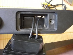

    Привет всем одноклубникам...привезли мне штатную голову и к ней камеру заднего вида из Китая...разобрал я в багажнике все,снял планку..и вот оно:НЕ ПОДХОДИТ ПО ВНУТРЕННИМ РАЗМЕРАМ..это жесть какая то..друг поехал в китай..привез...и вторая так же -НЕ ПОДХОДИТ...что такое не пойму..обе именно для А4.
    вот фото..что я не правильно сделал?может что то резать надо ?или камера не такая?имею ввиду размеры...

  12. ALEX59
    ALEX59 Новичок
    28 янв 2011
    46
    А4/B7 2.0 05г.
    #72 ALEX59, 17 авг 2011
    :shock: У меня точно другая камера, покупал на keenlu.com. У неё, если не изменяет память, один провод выходит из корпуса, потом он разделяется на два (питание и видео). Далее моя камера ставится вместо левого плафона подсветки, а у тебя похоже вместо правого? Посадочную планку по размерам не трогал, всё встало штатно, только в углублении планки ("дно колодца" под лампой подсветки) сделал прорезь для провода идущего от камеры.
    Кстати, на фото, не увидел в планке на "дне колодца" контактных площадок, к которым подходят контакты-держатели самой лампы подсветки. У тебя контактные площадки на боковых стенках? Такое ощущение, что у меня планка другая (кузов B7).

    Моя тоже стоит слева и один провод, покупал в москве.
    Слушай, а ты не мог бы мне дать номерок планки по которой идет питание на плафоны подсветки нор. знака. Просто я смотрю у тебя все разобрано. У меня когда стояли лампочки немного подплавились контакты, а в етке найти не могу и в эксисте номера нет а разбирать что бы посмотреть номер нет времени.
  14. Xor

  15. A4 Виктор
    A4 Виктор Участник форума
    7 мар 2010
    408
    Ауди А4 07г.2.0TDI
    Да нет, эта ерунда как раз на 33 позицию защелкивается, я думаю что она не должна вся в сборе продаваться.

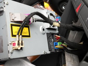

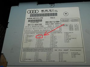

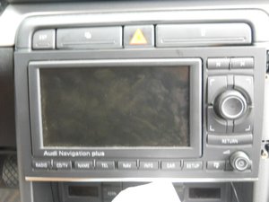

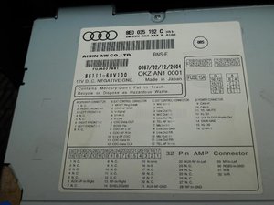

  16. mikij
    mikij Участник форума
    6 июн 2009
    211
    Дизельная пуля....

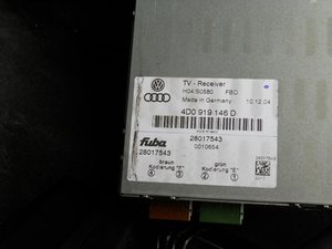

    Господа, у меня проблема - хочу поставить камеру, но у меня штатная навигационная магнитола, есть TV тюнер, но не врубаюсь, куда подвести провода от камеры (видео сигнал), прикрепляю фотки тюнера и головы, жду Ваших советов, заранее спасибо)

  18. A4 Виктор
    7 мар 2010
    408
    Ауди А4 07г.2.0TDI
    Может вот оно :shock::shock::shock:

    с удовольствием-но когда разберу в след.раз..а то камеру не получилось поставить из-за размеров,разозлился и собрал все в зад..теперь камеру найду и только потом разбирать буду снова..
  20. Nosleeping
    10 мар 2010
    1.349
    они есть (контактные площадки)-просто я их отодвинул,чтобы показать размеры камеры..и не имеет разницы на какую сторону ставить камеру..слева или справа...
