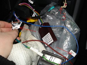

    Я камеру подключил к питанию антенного усилителя. DSC02766.JPG включаю магнитолу включается камера и не какой наводки.

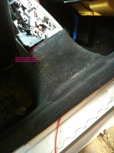

    Как прокладывали провод от магнитолы к багажнику? Вдоль левых порогов или вдоль центрального тоннеля. Если через центр.тон., то снимали ли обивку пола или умудрились как-то без снятия протащить?

    Кабель прокладывал в багажнике по левой стороне, обивка снимается легко, потом под заднее сидение и по центру салона по центральному тоннелю сразу в центральную консоль ( провод протягивал по центральному тоннелю просто, снял заднее сидение, вынул заднею пепельницу открутил ссзади центральую консоль, взял ключь на 19 вставил его под полас и потом засунул провод). Сначала хотел протянуть как моей старой А4 B5, там я протягивал по порогам за пластиком, но оказалось что здесь так неполучится, но все равно получилось нормально, не где не чего топорщиться.

    тоже решил пойти этим путем :very_cool: ... но у меня уже была снята облицовка консоли-центрального тоннеля. И я тянул с другой стороны: от магнитолы к багажнику. Получилось провода проложить в штатные пластиковые короба, которые идут вдоль левого края центр. тоннеля.

    Я у себя консоль не снимал, а протянул провод так, только у меня нет короба, я по правой стороне тоннеля протянул и все.:nod::nod::nod:

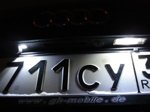

    Мафон и камеру установил. Спасибо A4 Виктор и Владимир999 за отчеты, так же внутри крышки багажника врезал в обшивку плафон от 9-ки чтобы бортовой комп не ругался на отсутствии лампы подсветки номера. Камера с того же сайта, что и мафон. Камеру сначала подцепил и просто положил на заднюю полку, парковочная разметка была. Но вот после установки камеры в штатное место она почему-то пропала.

    Конечно ругался и это мягко говоря, он мне в один вечер просто моск вынес постоянным пищанием, что нет лампы подсветки номера. Т.е. ошибка не просто вылезла и говорила о себе один раз при включеннии зажигания, как это бывает при перегоревшей лампочки, а в движении, через каждые пять сек пищал\комп проверял "целостность" цепи. Поэтому на следующий день купил плафон от 9-ки и подключил его в цепь, по твоему примеру.:nod:
