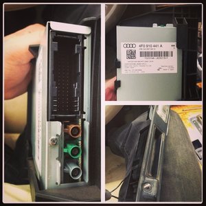

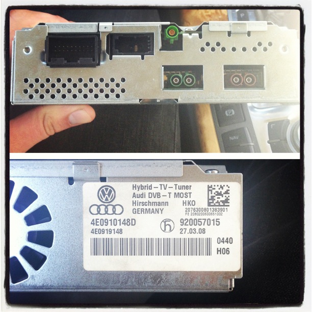

  12. valex470
    valex470 инжеНЕГР
    24 янв 2011
    1.369
    Тюменская обл.
    Q7 4m 3.0 TDI `16 7seats
    Вот кстати зря)
    Мне бы очень пригодился отчет по прокладке проводки...
    Самому скоро предстоит установка камеры с блоком и ТВ-Тюнера... правда у меня всё оригинальное, но тем не менее...
    Сейчас жду проводку с Куфатека и в срочном порядке ищу усилитель антенны для тюнера:
    http://www.audi-club.ru/forum/showthread.php?p=7769892#post7769892
