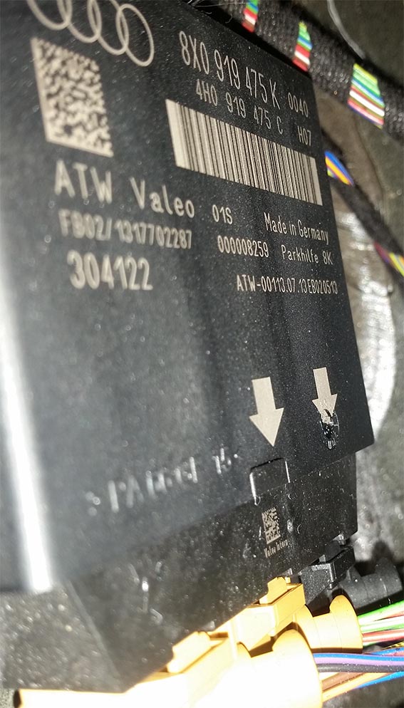

    НЕ могу найти инфы по блоку 8X0 919 475 K (фото прилагаю)
    Может кому понадобится это
    Second (current) series:
    8K0 919 475 A - 8 sensors, graphical support
    8K0 919 475 B - 4 sensors, no graphical support
    8K0 919 475 C - 8 sensors, graphical support, rear view camera support
    8K0 919 475 D - 4 sensors, no graphical support
    8K0 919 475 E - 8 sensors, graphical support, rear view camera support
    8K0 919 475 F - 4 sensors, no graphical support
    8K0 919 475 G - 8 sensors, graphical support, rear view camera support
    8K0 919 475 H - 4 sensors, rear view camera support
    8K0 919 475 J - 8 sensors, graphical support, rear view camera support
    8K0 919 475 P - 8 sensors, graphical support, rear view camera support
    8K0 919 475 Q - 4 sensors, no graphical support
    8K0 919 475 R - 8 sensors, graphical support, rear view camera support
    8K0 919 475 S - 4 sensors, no graphical support
    8K0 919 475 T - 4 sensors, rear view camera support
    8K0 919 475 AA - 8 sensors, graphical support, rear view camera support
    Product codes (again as LoCal points out) are as follows:
    PR-7X0 = ? sensors, no graphical support
    PR-7X1 = 4 sensors, no graphical support
    PR-7X4 = 8 sensors, graphical support
    PR-7X7 = 4 sensors, graphical support, rear view camera support
    PR-7X8 = 8 sensors, graphical support, rear view camera support
    The absolute latest module is "8K0 919 475 AA" - which was released with the RS5.
    PS
    Нужна помощь, есть такой блок https://ru.aliexpress.com/item/new-...id=dc878fe3-7d80-4686-8a0d-793847a98bd0&tpp=1
    Возможно ли поставить его на Audi Q3 WAUZZZ8U8ER042781 8U0 035 180 ?

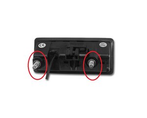

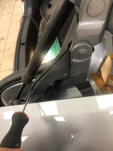

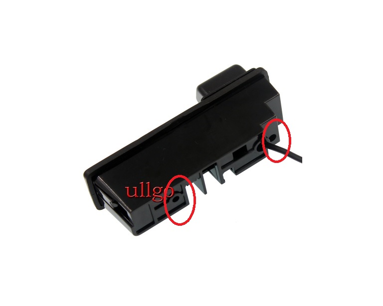

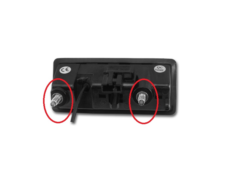

    Ребят кто снимал ручку открытия багажника, какое у нее крепление как на фото 1 или как на 2.

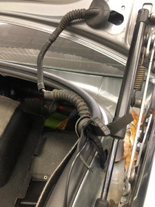

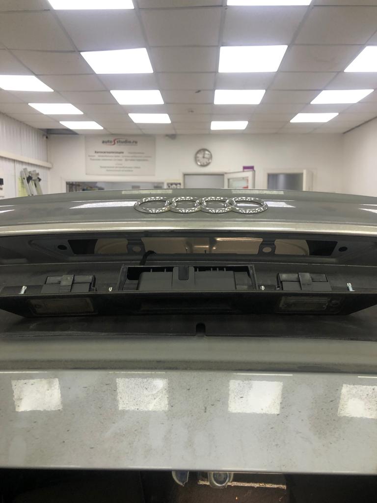

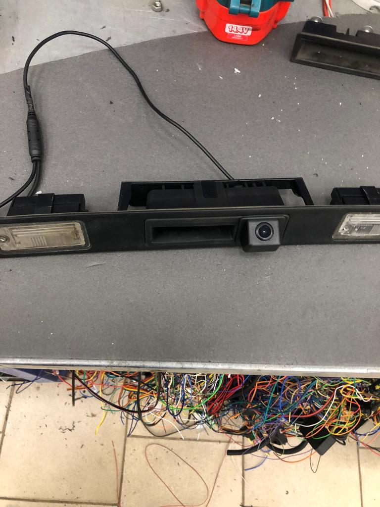

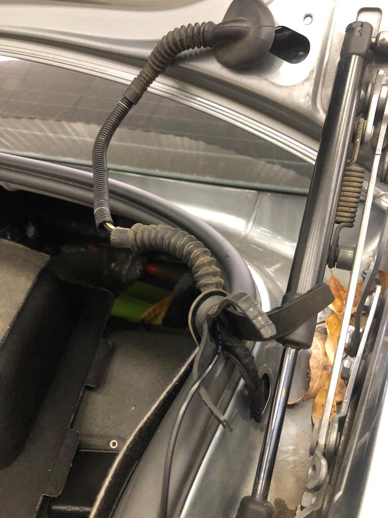

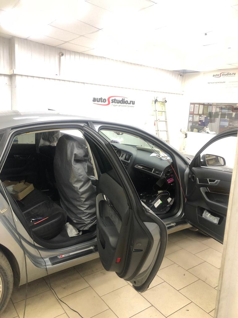

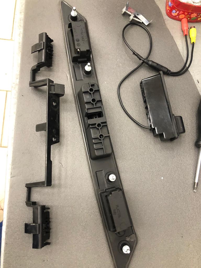

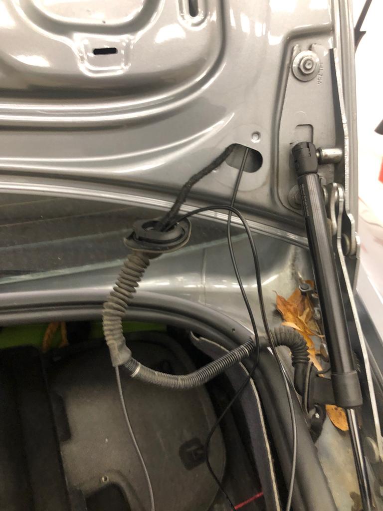

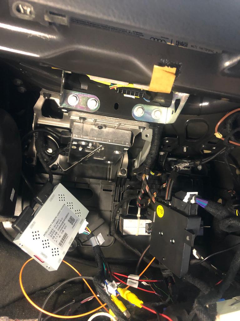

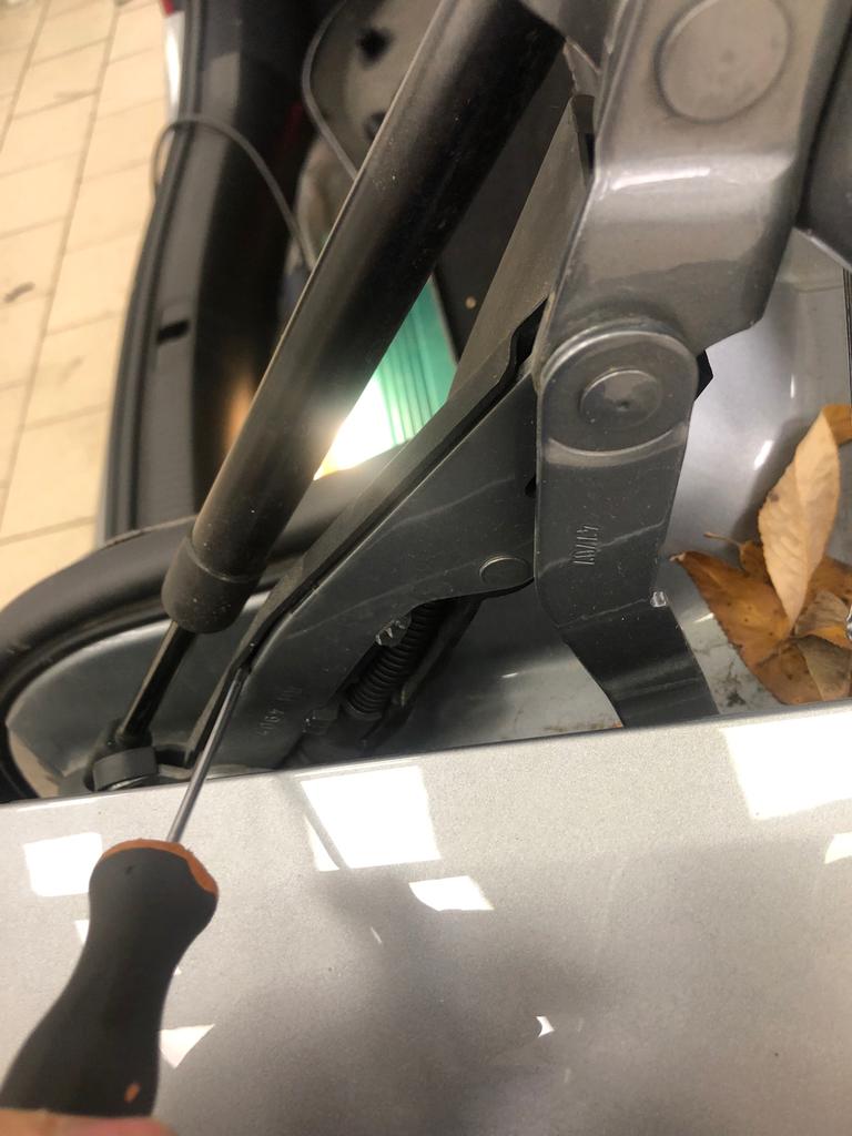

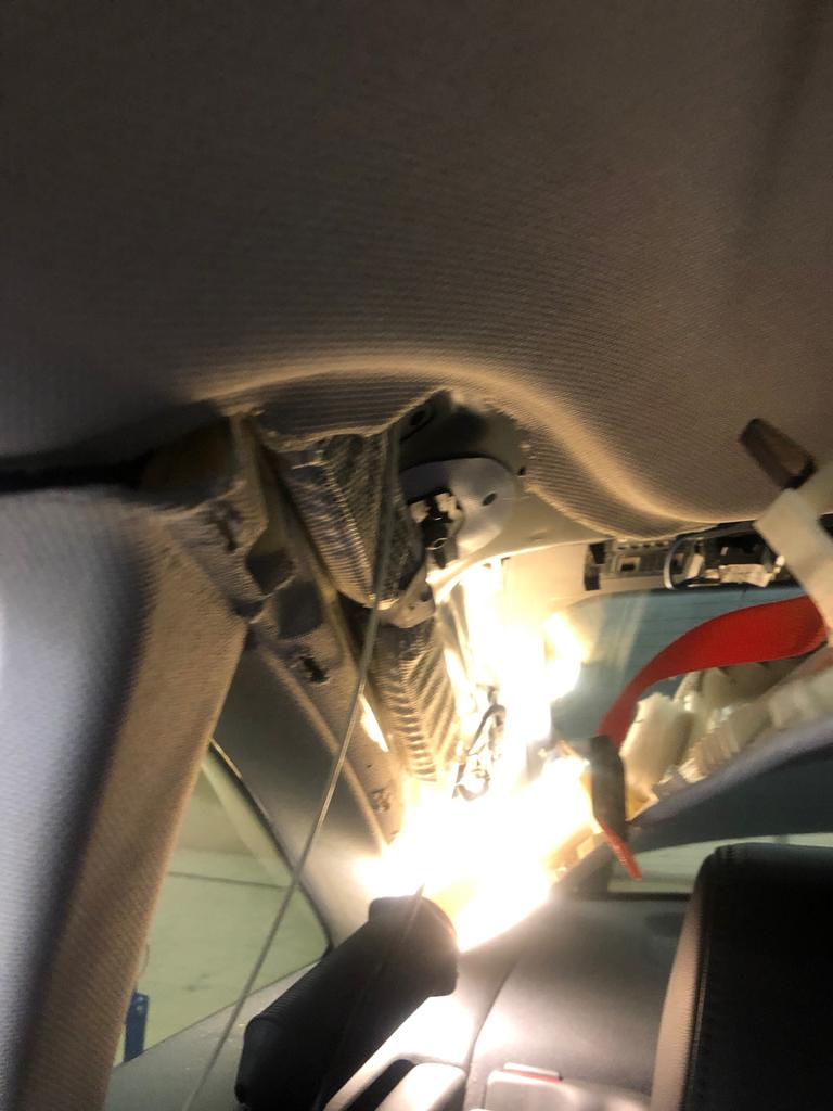

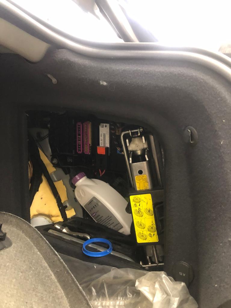

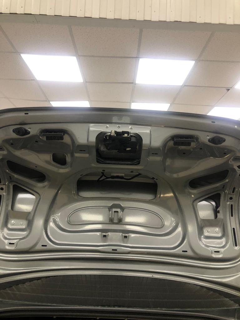

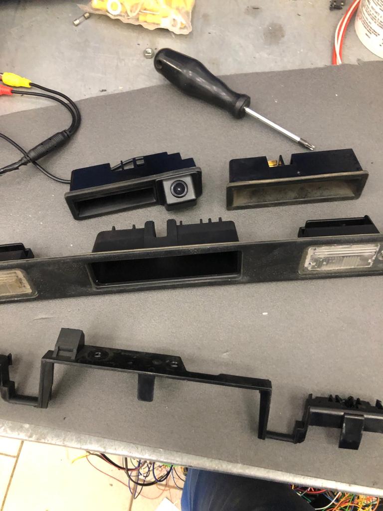

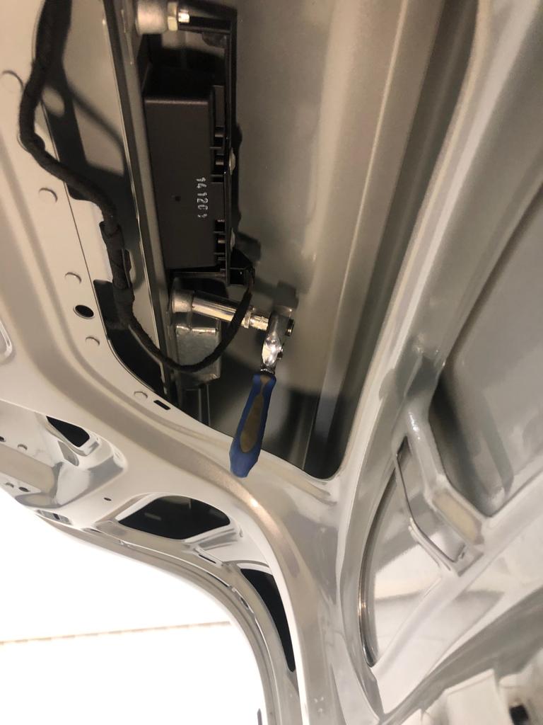

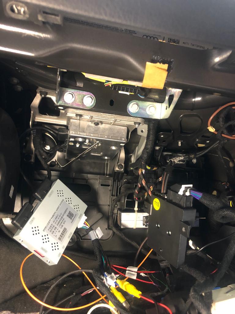

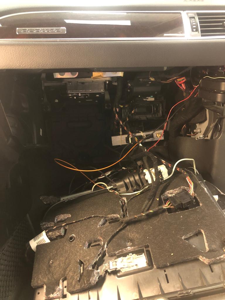

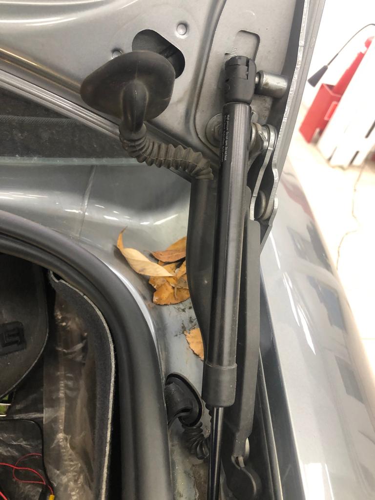

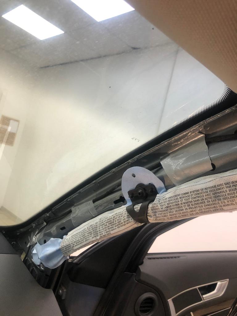

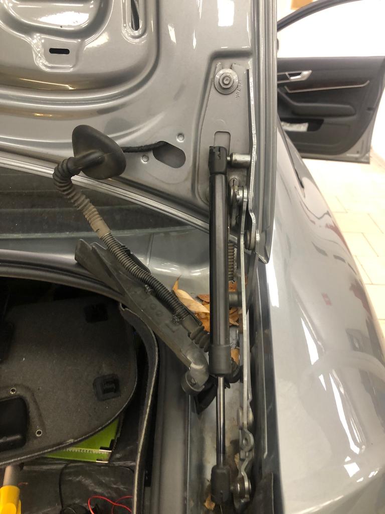

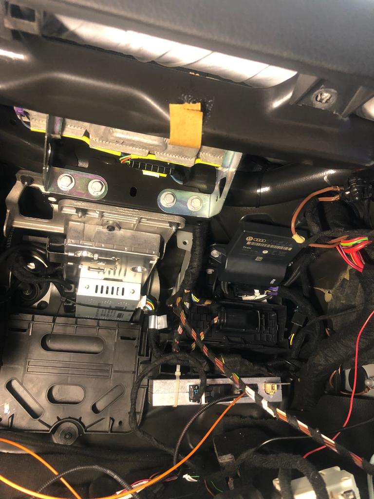

    Всем привет,
    После неприятного случая - решил поставить камеру заднего вида на audi a6 c6 2008 года с комплектацией mmi 2g с цветным экраном и cd ченджером (тв и нави отсутствует!).
    Итак, выбор прост:
    1) Оригинал с ценой за б.у. под 25 – 30 тыр.
    2) Видеоинтерфейс – есть минус с прошивкой и выводом показания парктронников (отображаться на экране во время показа камеры не будут) с ценой за б.у. под 10 тыр (но придется поискать)
    3) Готовое решение из Китая (просто plug and play) цена вопроса с камерой 11,5 тыр – сочетает в себе видеоинтерфейс и штатное подключение к LVDS, в связи с похолоданием – поставил в проверенном для меня месте autostudio (установка 6-7 тыр и 4 часа работы).
    https://aliexpress.ru/item/10050021...Dr84v9NWdbY6EMFfZg3RtvTLLIN6X-dRoCx1cQAvD_BwE
    + Ничего прошивать и подшивать не нужно! Прописывать камеры не нужно! Устанавливать дополнительные блоки не нужно! Все работает из коробки! Работа камеры корректная, появились линии угла поворота руля!
    Фото монтажа:
    Разборка багажника и установка камеры заднего вида:
