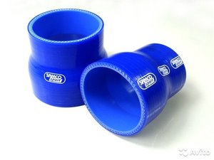

    Audi A6 C5 2.7Biturbo Quattro
    Силиконовые пайпы наверное должны быть с переходом с одного диаметра на другой!?Если я правильно понял,родные инлет пайпы не подходят по ширине к K04,их надо подрезать и одеть через силикон на турбину
