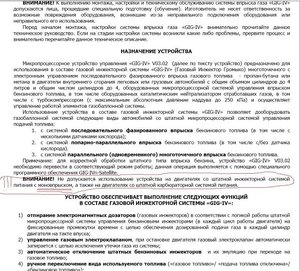

    Audi A6 C6 3.0TDI CDYA
    как обьяснить это?

    Audi 80, B3, 1990 г.в., JN, mpsz 8.1
    Так у него же 3 гиг а не 4.

    Audi А4 Avant 8Е
    у тебя редуктор сложнее - 2-х контурый, на 4 поколении редуктор просто сбрасывает давление до (как правило) 1 атм.
