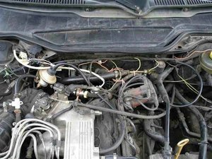

    Выхода нет.:( Только инжекторное ГБО, либо быть готовым к хлопку, хотя некоторым везет.
      34,4 КБ
      548
