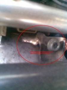

    каналам Чекист верно сказал(у В5 линейки каналы где-то раза в 1.5 шире чем в В6) по верху:
    др. ролик натяжителя ГРМ(от AGU)+попращайтесь с СВВ либо на завод чтоб сделать соотв канал(все необходимые дырки уже есть)а в остальном все подходит один к одному с др. коллектором конечно

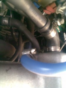

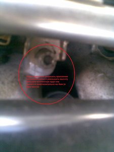

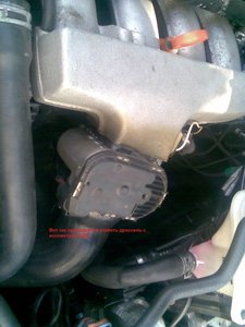

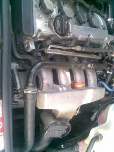

    собствено фото с коллектором АЕВ и краткое описание установки
    з.ы. не судите строго за качество....

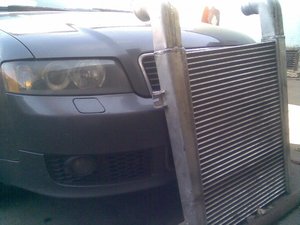

    купил себе интеркулер....со следующими параметрами....должно быть круто:)
    Внутреннее сопротивление, не более кг/см2 - 0,09
    Расход наддувочного воздуха, м3/ч (кг/с) - 1665(0,515)
    Температура наддувочного воздуха
    - на входе - 150
    - на выходе - 47,6
    Давление наддувочного воздуха, кг/см - 2,2
    Расход охлаждающего воздуха м3/ч - 16000(5,0)
    Температура охлаждающего воздуха, оС - 30
    Аэродин.сопр. по охл. воздуху, Па (мм.вод.ст) - 533(53)
    Теплоотдача, кВт - 53,6
    Масса, кг - 19,5
    Эффективность охладителя - 0,85
    вечером кину фото:)

    ничего се куллерок машина носом клювать не будет?

    ну как то так:lol::lol::lol:через пару недель будет ясно как получится его поставить......:spy::spy::spy:
