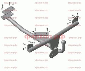

  3. ascomus
    ascomus Новичок
    18 янв 2012
    8
    80/b3 1.8JN 87г
    Купил фаркоп а вот, тот ли он не могу разобраться, так как отверстия для крепления бампера не совпадают с креплениями самого фаркопа. А лишние 4 отверстия делать желания нет. Если кто уже установил подскажите. Вот такой у меня
