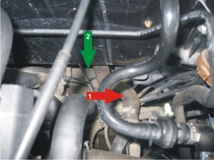

    вот и фото двигла и шлангов...

    Ну что, фото есть да только не видно на нём куда чё подсоединить да? Блин, мыслей нет совсем...

    Патрубок под номером 1 обратка печки?
