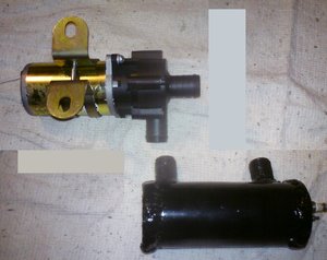

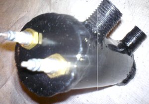

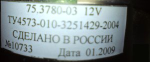

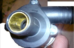

    здрасьте всем. хочу сделать так:1кВт тэн(атомобильный на вещ. рынке) 250рэ. вкрутил в трубу ,обварил концы.и на неё помпу от газели вот такую(нового образца.продавец зуб дал за неё)700рэ.шланг от 08 печки 50рэ-всего РУБЛЬ!+свои руки.но у меня маш С4 там свои особенности.,стоит своя помпа(после выкл.двига работает)она накрылась.а то можно былоб и в 300рэ обойтись

    Вот мои мысли про данный (на картинке) принцип внедрения тэна. Греть отопитель = греть улицу. Поясню:
    На рисунке видим не соответствие, т.к. У отопителя верхняя точка - выход из него, а нижняя это вход грячей жижки. Её отбирают с верха мотора.
    Подключить, как на картинке не заработает.
    И не надо стремиться греть отопитель. Даже, если удасться его прогреть, то появится возможность убить лобовуху от перепада Т.
    Грейте блок! Снизу забор-отдача в голову. Обратный клапан быть должен, или на крайняк задросилировать входной патрубок.

    ТЭН+помпа=лучше. Но - лучшее враг хорошего. ТЭН сам жижку прогонит. С помпой греть будет дольше, он обширнее. Да, жижка прогреется и в блоке, и до радиаторов достанет. Только нужно ли это? Сама цель ТЭНа не прогревать двигло до рабочей Т, а смягчить запуск мотора. Мотор сам нагонит Т быстрее.
    Если добавить помпу может получиться следущее - Жижка не успев прогреться в котле убежит в ледяной блок, остынет, и вернётся ледяной в ТЭН.
    Без помпы, но с клапаном, жижка пока не закипит, вверх не поднимится. А поднявшись в впуск.коллектор отдаст ему много тепла....Вуалля! Заводи мотор - воздух тёплый! А если подождать 20-30мин, то нагретая жижка выместит холодную из блока. - Соовсем хорошо!
    Для инсталяции тэн+помпа, первый должен быть на максимально допустимый Мощность. Не менее 3кВт

    У меня только один вопрос: "Можно газелевскую помпу поменять на что-нибудь менее зловредное?" Например на прокачной Бошевский насос ?

    два варианта: с трансформатором 220\12в,второй:через реле и на (+) 12в.,лучше с предохранителем, можно также ещё и мотор печки через реле и диод. подключить.кто с паяльником знаком тот поймет

    тэн+помпа надож подключать на малый круг:rofl:.а в блок она (горячая) пойдет только когда термостат откроит при 90*С и только тогда до радиатора дойдёт.,любой моторист скажет. а помпа нужна для того чтоб быстрей нагрев пошёл по всему МАЛОМУ кругу.,уже много разных ПЖД придумано на грузовиках и автобусах и все работают через помпу .,чо велосипед то изобретать.,лижбы что нибудь написать:[:]||||||

    бошевский это бензанасос чтоли? то у него давление большое.,у газа несколько помп ,только бери нового образца .,старого потекут:umnik:
