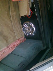

    У мну в А6С5 авант стоит активный саб.Бас буст поставил под торпедо доступно и удобно регулировать.Родной не отключал,пусть тоже басит.Вобще не проблематично.
