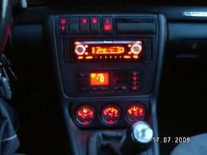

    Я бы тоже так сделал, если б у меня 2din была. Придется пожертвовать, эргономикой, зато, если крутые приборы поставить и, чтоб подходили по дизайну штатной приборке, это самое нормальный вариант. Неспроста на 80х приборы ставили на то место где сейчас пепельница?!

    а я себе с бочки поставил ну вернее вколхозил :).

    Намана!!:thumbup: А что они кажут то? Темп. масла, темп. охлаждайки и что ещё? Какой диаметр датчиков, на место штатных реально тюнинх вставить?
  7. sashafl
    sashafl Новичок
    7 ноя 2008
    65
    A6/С5 1.8T Q 97г.
    температуру масла, давление масла и вольтметр
    диаметр не знаю не мерил, датчики VDO родные с Ауди 80, 90 б3,б4
    может вечерком получиться померю
    цена с разборы халява 2000 р. с датчиком давления на мотор
    конечно вопрос с установкой и подключением был немного посложнее.

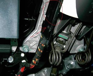

    короб короб черный толстый черный толстый хммм
    на фото он есть? не нашел :shock:

    Да есть, отметил стрелкой

    Konstantin_K
    а проводок? :) этот, который потолще?

    Да, черый толстый!!!
