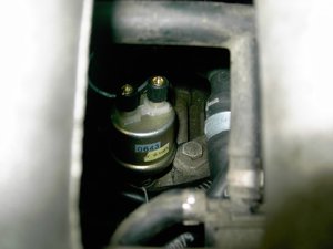

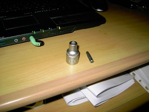

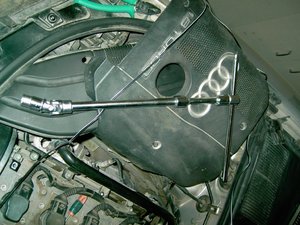

    ищу чем бы удобнее выкрутить заглушку из блока...
      371,3 КБ
      277

    Судя по фото, долго он у тебя не проживет:nod:

    Так я проверял:), за год 3шт сменил и в итоге купил дефи:nod:

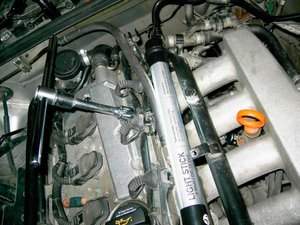

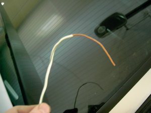

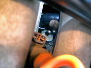

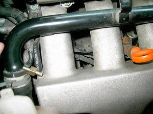

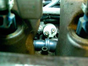

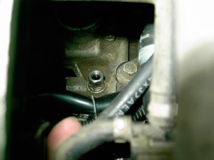

    сегодня установил датчик масла на двигатель:
      267,5 КБ
      235

    длина переходника 2 см - остался зазор около 1 мм до выступа - датчик не мешает ничему там

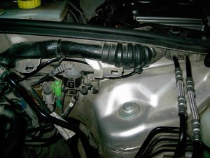

    Протянут шланг на датчик давления турбины. Родного шланга хватает если только устанавливать на стойке. Думаю сейчас над таким вариантом, не охота наращивать.
    Комментарии:
    - снять кожух с корпуса мозгов где дырка в салон - снять дворник и отщелкнуть облицовку;
    - вход в салон свободный;
    - есть место в гофре со стороны моторного отсека - там заглушка - потяни за хвостик - будет отверстие;
    - следующим образом гнем проволоку которой протягиваем что нужно;
    - трубку проложил вдоль воздушных магистралей.
