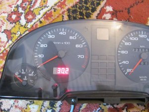

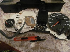

    Вообщем, причин сего деяния было две; вытекали ЖК часики и начал глючить ДТОЖ. Так-то часы мне в приборке не сильно нужны, а за датчик оригинальный буржуи четыре рублика хотят. По радиодеталям я рублей в 400 уложился, точно не помню.

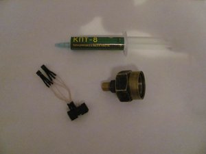

    Вот. Мысля ента давно зрела, запасался запчастями. С разбора взял нерабочий ДТОЖ за 50р. из-за корпуса тока. Развальцевал, вытащил потроха( вначале пробовал реанимировать, поменял два стабилитрона, не помогло) , высверлил аккуратно древнюю термопару. Сверлил сверлом на 7,5 мм , потому как нужно было два датчика вмонтировать в один корпус. Второй на другую тему пойдёт)). Теплоотводящая паста в помощь.

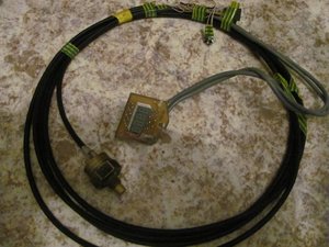

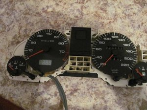

    Штекер ничего не придумал кроме как 10 пинку воткнуть. Далее эпоксидка рулит.

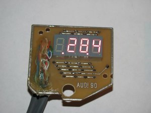

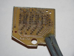

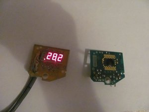

    Да, забыл добавить, сей девайс включением вентилятора ещё рулит)))
    Мозги. Исходник кому нужен пишите ЛС, ато модераторы за рекламу накажут. Кстати вопрос к ним, если можно раскину ссылку здесь.
    Самостоятельно спроектировать пришлось платку в приборку, с индикаторами которая.

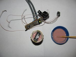

    В таком виде термостат ездил в полке под рулём неделю. Тестил, ждал глюков по питанию. Дождался, устранил. У микроконтроллера слетал ЕЕPROM переодически. Как чего и почём, если у кого появится желание, пообсуждаем ниже. Камни подводные встречались, хоть и мелкие но неприятные.

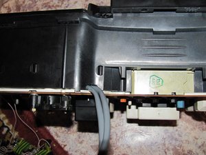

    Как изготавливал платы, травил и паял описывать не буду. Портал не радиолюбительский. Монтаж в приборку не без канц. ножа.

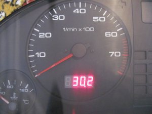

    И вот что в итоге получилось. За место штатного показометра температуры со временем другой девайс встанет, но об этом позже.
    Термостат имеет две кнопки, которыми выставляется температура включения и дельта.

  7. BlindHorse
    BlindHorse Старожил
    19 дек 2005
    9.148
    Кемеровская обл.
    JEEP WK2/3,6(`11)+Q7/3,0TDI(`12)
    За старания - молодец )
    Надо бы добавить регулировку яркости от приборки и закрыть экран черной матовой полупрозрачной пленкой сверху.

    Клаасно все сделал. А запятая не лишняя? Может проще оставить целое число темп-ры?

    Пасиба. На счёт регулировки думал, заморачиваться лень. Не всё так просто))) А на счёт экрана это дело.

    Это прошивку копать, во первых.
    А во вторых тада три индикатора останется, а в штатный дырочка четыре в аккурат встают. Вот.

    Да хотя бы элементарно при включении ближнего чтобы сопротивления добавлялись на общие катоды (или аноды) индикаторов, будут притухать.

    Зачем? Когда темно вроде не слепит и не раздражает... Мож со временем бесить станут тада заморочусь.

    Слушай, и всё таки ты прав на счёт закрытия экрана))) О какой именно плёнке речь идёт? Где взять-то её не подскажешь?

    Да где хочешь, что под рукой найдется...вот навскидку например от канцелярской папки черной отрезать, есть такие с полупрозрачными корочками.

    Модераторы вопрос проигнорировали. Давай ссылку (можно в личку).
    Я вот, когда цифровой вольтметр в приборку вкорячивал (такие же индикаторы), в качестве экрана черную изоленту использовал.

    Да, забыл, чтобы в EEPROM не прописывалось непонятно что при провалах питания , нужно повесить светодиод с 20 ножки (+5В) на первую (анодом на +5В) и с первой ножки резистор 3к3 на корпус. Мне помогло.

    Красава! Давно об этом думал! Если тебя не затруднит, опиши вкратце внедрение транзисторов в колбу датчика)))) буду очень благодарен
  20. Маталик
    Маталик Участник форума
    20 сен 2009
    320
    Audi 90 2.0PS
    это цифровые датчики температуры DS18B20.
