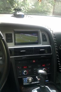

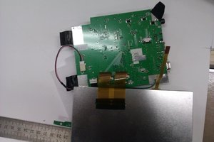

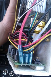

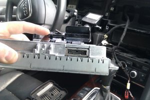

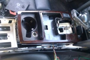

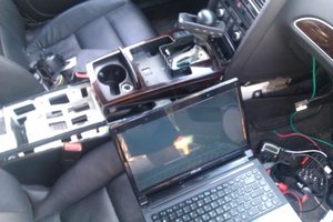

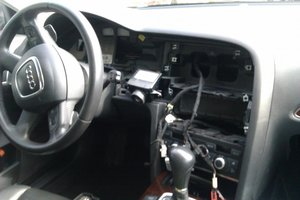

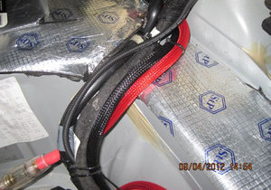

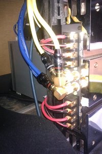

    [FONT=&quot]Приветствую всех. Появилось время описать свой инстал в автомобиле AUDI A6 C6/4F.[/FONT]
    [FONT=&quot]Автомобиль был приобретен Б\У с небольшим пробегом, в автомобиле стояла система MMI3G без навигации, двд и тв, штатная акустика меня совсем не вдохновила. В связи с этим решил установить двд, тв и поменять акустика. Подсчитав, сколько стоит дополнить MMI двд, тв и галимой навигацией без пробок, решил поставить carpc. По поводу акустики, прикинув стоимость BOSE и послушав, принял решения, что BOSE это г полное и что самое главное, за такие деньги можно построить намного качественнее звучание. [/FONT]
    [FONT=&quot]
    [/FONT]
    [FONT=&quot]CARPC собрал из следующих компонентов:[/FONT]
    [FONT=&quot]Материнская плата - ZOTAC M880GITX-A-E[/FONT]
    [FONT=&quot]Блоки питания - M2-ITX[/FONT]
    [FONT=&quot]Жесткий диск - OCZ VTX3-25SAT3-60G[/FONT]
    [FONT=&quot]Оперативка[/FONT][FONT=&quot] 2GB[/FONT]
    [FONT=&quot]TV [/FONT][FONT=&quot]тюнер[/FONT][FONT=&quot] - AverTV Hybrid Volar HX[/FONT]

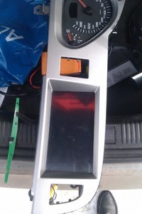

    [FONT=&quot]Экран был заменен на 7SKD-70NP/C/T[/FONT]
    [FONT=&quot]GPS GLOBAL SAT BU-353[/FONT]
    [FONT=&quot]Операционная система Windows XP SP3[/FONT]
    [FONT=&quot]Front End - iCar DS[/FONT]
    [FONT=&quot]Программа[/FONT][FONT=&quot]навигации[/FONT][FONT=&quot] – CityGuide
    [/FONT]

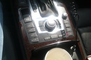

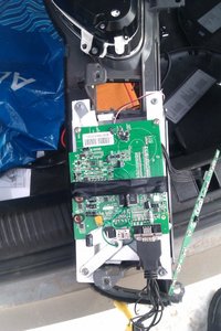

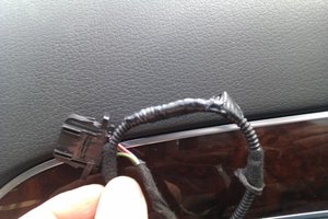

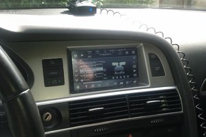

    [FONT=&quot]Для удобного управления компьютером был подключен пульт управления MMI. Для его подключения был использован преобразователь уровней TTL - USB [PL2303] с написанной программой под ком порт. С подключенным пультом, управлять Icarом стало намного комфортнее. Было сделано так, чтобы вся подсветка загоралась, как положено. Пульт был полностью отключен от блока управления MMI, что привело, к отключению самого блока MMI. Из минусов при отключении блока, нет графического отображения патронника, но данный вопрос был решен установкой камеры заднего вида и нет управления базой mmi соответственно, но для этого к компу будет подключен шнурок.
    [/FONT]
    [FONT=&quot]Акустика:[/FONT]
    [FONT=&quot]На акустика был сделан основной удар.[/FONT]

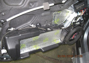

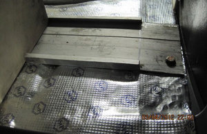

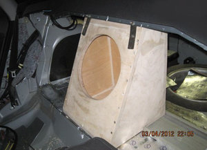

    [FONT=&quot]Была произведена шумоизоляция багажного отсека и передних дверей. Система была построена в первую очередь для водителя.[/FONT]
    [FONT=&quot]Установленные компоненты:[/FONT]

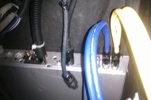

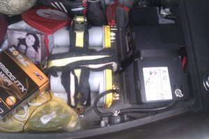

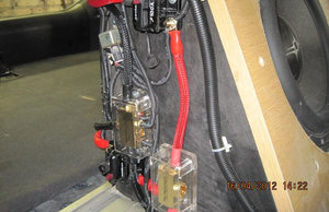

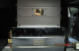

    [FONT=&quot]Процессор Alpine 701 (в будущем планируется замена на 800) по оптике к carpc.[/FONT]
    [FONT=&quot]Усилок BRAX 2400.2 поканально на AD MM1 + BRAX 6.1[/FONT]

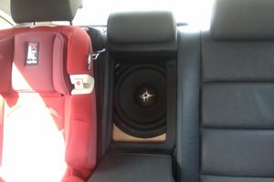

    [FONT=&quot]Усилок BRAX 1000 на саб Peerless-XLS-12 8 308 77[/FONT]

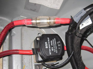

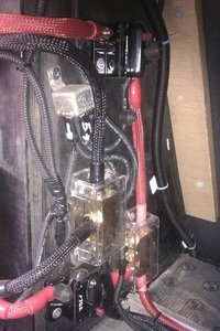

    [FONT=&quot]также был установлен дополнительный Гелевый аккумулятор Optima75 через battery sensitive relay.[/FONT]
    [FONT=&quot]На усилители были установлены автоматы на 100А.
    Межблочные провода были спаяны из домашки по 30 см. Мидбасы установили в штатный ящик [/FONT]
    [FONT=&quot]audi[/FONT][FONT=&quot]с небольшими доработками. Сабвуфер решил установить в задний подлокотник, пока сетку еще не установил, но она будет установлена.[/FONT]
    [FONT=&quot]Прикрепляю фотографии и небольшое видео. С надеждой жду Ваши комментарии.[/FONT]

  2. crashmilan

  3. crashmilan

    Объём проделанной работы вызывает уважение но не совсем понятно что приобрел а что потерял ТС. Я правильно понял, что ММИ отключен полностью? А как теперь, допустим, поставить дворники в сервисное положение? Или все же в систему интегрирован CARPC с сохранением управлением телефоном, выходом в меню настроек автомобиля, и т. д.? Можно поподробнее про изменение функционала?
    Как отличается качество тюнера от Aver в сравнении с штатным? Что по мне, то штатный ТВ-тюнер очень хорош, а Аver полное г.
  8. agricaev
    agricaev Живу я здесь
    6 мар 2011
    1.800
    была Allroad 4F C6
    Сорри, не заметил, что тюнера изначально не было. Перефразирую вопрос: насколько уверенно ловит тюнер от Авер медиа? Сколько эфирных каналов из общего количества принимается без проблем в городе?
    И что делает Ваш карпс? Пока я понял про навигацию, ТВ, ДВД, и, наверное, радио. Про то что он МОЖЕТ ВСЁ, можно не писать. Интересно что УЖЕ ДЕЛАЕТ.

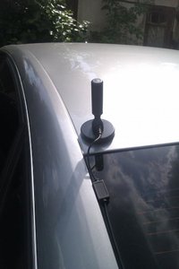

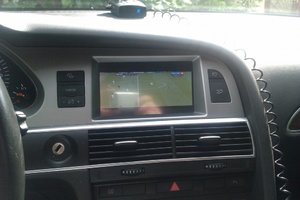

    Тюенр стоит цифровой, в ауди насколько я знаю нет DVB-T, ловит по Москве 8 каналов в качестве hd. С радио борюсь, т.к установлена тонировка, прием от штатной антенны не очень, подключил две антенны dvb-t на радио и тв, ловит не хуже чем штатка, но есть свои нюансы. Упор на радио не делал, т.к по Москве больше слушаю радио через инет, а в Подмосковье простое FM.
  16. crashmilan
    crashmilan Участник форума
    9 сен 2009
    192
    A6/C6 2.4 07г.
    #16 crashmilan, 17 июл 2012
    Сервис меню на данный момент не доступен, в ближайшее время планирую подключить mmi видео к RCA входу. А так если нужен MMI сервис меню (которым лично я пользуюсь раз в год) то это все можно сделать простым шнурком. Телефона нет и не будет, он мне ненужен, хотя это не проблема вообще. Aver тв аналоговый полное говно но мне аналог и не нужен. Что Вам рассказать про изменения функционала которого не было? Что может делать комп все тоже самое может делать carpc. Все зависит от ваших желаний. Музыка, тв, медиа, iptv, игры, инет, почта, работа, заметки, если нужно полный контроль автомобиля, давления в шинах, ну честно незнаю что еще написать. У меня другая задача была, мне нужно было всю мою колекцию флаков и dvd смотреть и слушать в авто с одного диска, комп читает любой формат видео и аудио, чего не делают штатные магнитолы. MMI это 20% возможностей компьютера. Автомобильные корпорациям не выгодно ставить комп в авто им проще придумать некое подобия компа, например тот-же mmi.
