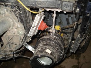

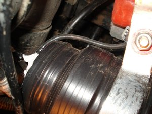

    #23 Павел163, 6 янв 2012

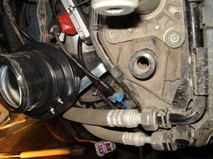

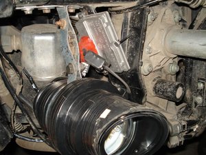

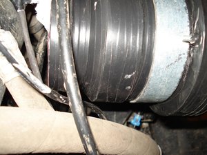

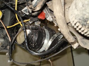

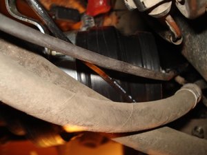

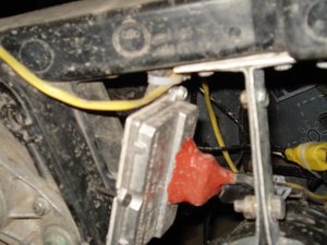

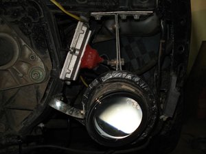

    Та которая чистая ,это правая, встала впритык к кондиционерным причиндалам. Именно по этой причине, корпуса такой сложной формы.
      143,3 КБ
      878
      74,3 КБ
      784
      143,1 КБ
      739
      135,8 КБ
      723
      121,9 КБ
      800
      122,6 КБ
      748
      53,5 КБ
      691
      69 КБ
      677
      111,3 КБ
      772
      95,5 КБ
      817

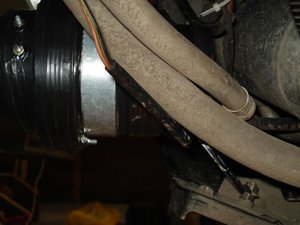

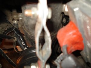

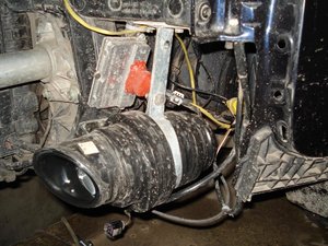

    #24 Павел163, 6 янв 2012

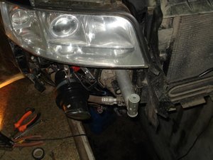

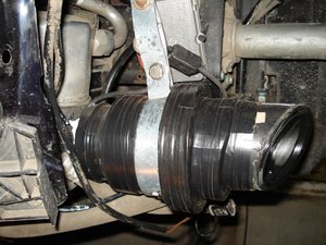

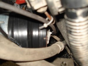

    Снять, и поставить бампер теперь можно только сняв правый подкрылок, а подкрылки у меня оклеины 4 мм вибропластом, получаютсь очень жеские, снимаются, и ставятся не легко.

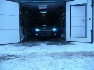

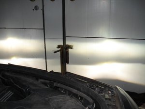

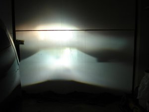

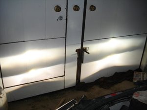

    Четыре ближних.Свет пока только в гараже, бампер ещё не поставил.
      50,5 КБ
      563
      44,5 КБ
      497
      40,9 КБ
      497
      49,6 КБ
      494

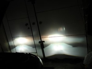

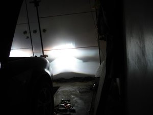

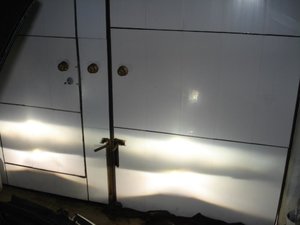

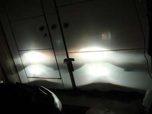

    Всё вместе, четыре ближних, четыре дальних. Там же, в гараже, не из авто.
      31,5 КБ
      418
      34,5 КБ
      373
      38,9 КБ
      362
      37,5 КБ
      362

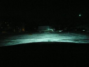

    http://www.youtube.com/watch?v=-Dh-FM6iaRk&feature=youtu.be[/

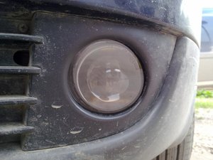

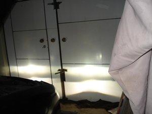

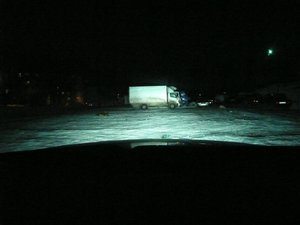

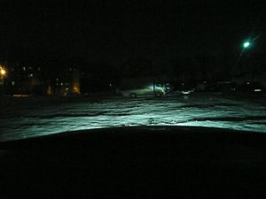

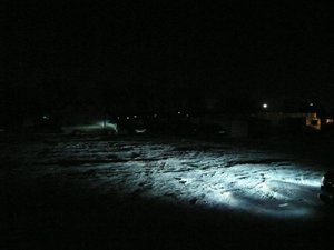

    Свет белый, а на фотках и видео получается синий, надо какойто светофильтр придумать.
    Левая ПТФ вправо ушла, и обе надо немного вниз опустить. короче бампер ставить рано.
    Фотки из салона, на лобовом 70-ка, поэтому яркость немного съедает.
    1 фото 4 ближних.
    2 фото 4 ближних, 4 дальних.
    3 фото ПТФ.
    4 фото ПТФ.

    имхо по 3 фотке правая сильно вверх задрана,левая терпимо по высоте. А вариант с hella microde не рассматривался?он меньше по диаметру?

    Нет, это левая по диаганали уходит вправо,и вверх. Пока не занимался некогда.

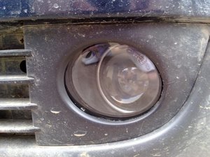

    .....Спустя пол года выкладываю фото.
    Конденсата нет, запатевания тоже, и никаких проблем мне, мои изделия недоставляли.
