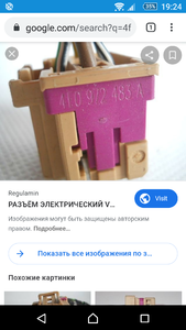

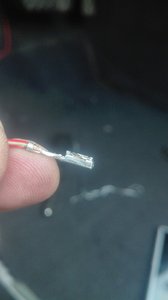

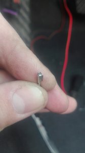

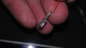

    Ребята протянул провод в салон для переключения дальнего, но столкнулся с проблемой, фишку с блока вынул,а вот как пин засунуть в фишку, он не суется, наглядно буртик слева, а в покупных переходниках kunset справа. Подскажите олуху.в ступоре

    A4allroadTDI_177PS
    Надо вначале снять блокиратор - фиолетовая пластмасска.
    Почти на всех такие стоят, главное у них фиолетовый цвет.

    Приветствую. А как его снять???? Он немного отходит и все, блокиатор этот.??!

    Блокиратор просто отщелкивается в сторону освобождая защелки пинов .
