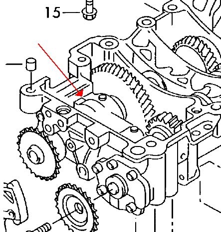

    по рисунку из ETKA
    есть вероятность что все-таки с внутренней стороны на валу есть утолщение и если дырка в корпусе сквозная - можно нащупать ответную дырку

    снял крышку, оттер звезду ацетоном - нет никаких меток :(
    звезда напрессована на вал - шпонки не видно, дырка не сквозная.
    есть еще пара дырок - но в них видно зубья косых шестерен и вал - никаких меток блин

    ниче нету - есть заглушки в виде впрессованых шариков - но выковыривать их смысла нет

    в общем та метка что была нацарапана как раз находится под углом 90 градусов, т.е. если поставить КВ по метке - балансиры на нем смотрят четко вниз (если считать что мотор стоит на машине), а балансирные валы под действием силы тяжести сами откатываются от нацарапанной метки на 90 градусов, т.е. принудительно совместив нацарапанную метку как раз получается 90гр - правда вопрос в какую сторону :)
