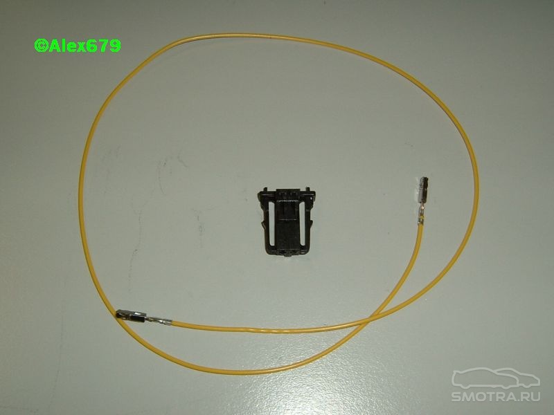

    000979025 - вот этот шнур. как он выглядит?

    зачем шнур? можно отдельно пины заказать N90764701

    в общем все я обжал, разобрал но эти контакты там просто болтаються, там еще чего то не хватает, парт номер я этой железячки не знаю
